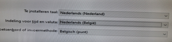

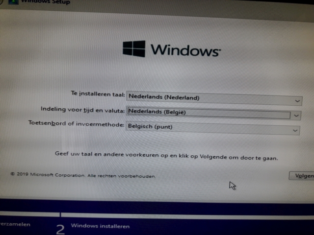

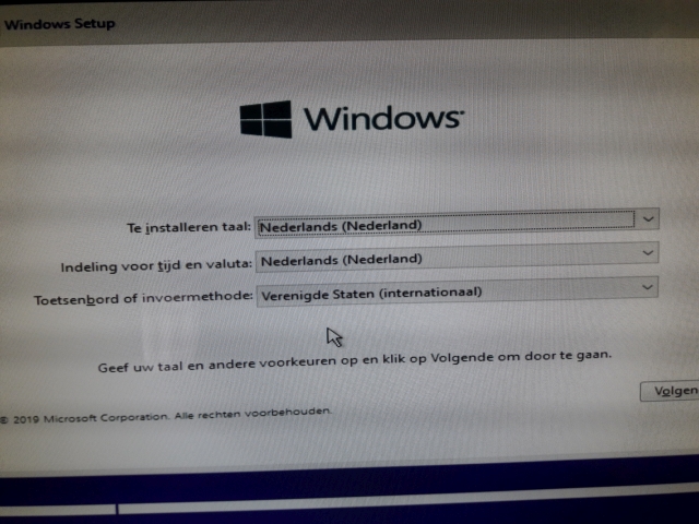

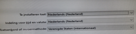

Het werkt zie code ,
alleen krijg ik nog 1 vraag, afbeelding 1 moet ik wijzigen naar afbeelding 2
Stukje uit autounattend.xml , deze file staat dan in de root van de USB stick met Windows 10 installatie files

Ik kan ze wel manueel kiezen bij de installatie.
Qtex
das raar.. maar je heb gelijk ..heb het hier zojuist getest ..das dus niet hetgene jij wenst te behalen ..

Dit was de oplossing , UILanguage op nl-NL laten staan en dan gaat hij verder is is ook alles ok bij de instellingen van Land,Keyb enz.
