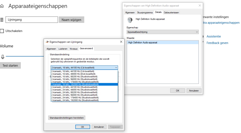

Omdat het een laptop is is de ingebouwde microfoon mono, de jack van de micro is ook mono. Bij systeeminstelling van geluid kan je dat veranderen . Is te lang geleden bij mij maar ik heb toen wel een Printscreen gedaan. 'k Zal het eens zoeken.
Ik ben mijn instellingen eens gaan zoeken. Eigenschappen lijningang, meestal staat dat op mono. Je kan dat verzetten. Zie de printscreen.
En dan pas kan je stereo opnemen.
    94.5 KB · Weergaven: 339

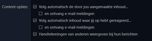

Wat meldingen betreft : ja, die kan je zelf beheren.
Ga naar je account in de balk boven en kies dan Voorkeuren.
Dan zie je :
Als je dan verder naar beneden scrolt zie je een hele lijst van meldingen die je kan activeren - dat zijn geen mails maar meldingen op de site zelf. Voor iedereen wat je wil dus ...
