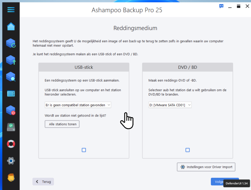

Nu lijkt dit niet meer te gaan met de versie 2025, ik kan alleen een reddingssysteem maken met USB of met dvd/cd.

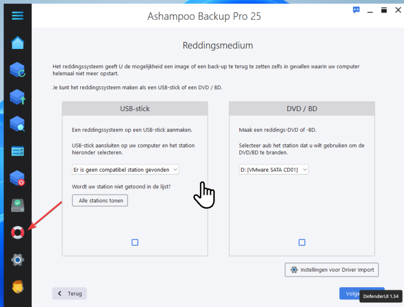

krijg je dit scherm?
brand dan eerst een DVD, daarna kan je er een iso van maken om zo op de Ventoy stick te zetten. Een mogelijkheid om direct een iso te maken is er helaas niet.

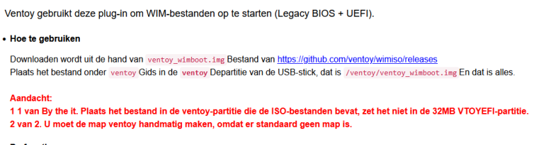

Insalleer eerst deze plugin in de Ventoy OPSTART PARTITIE, NIET de partitie waar je de ISOS in zet.
Wimboot Plugin

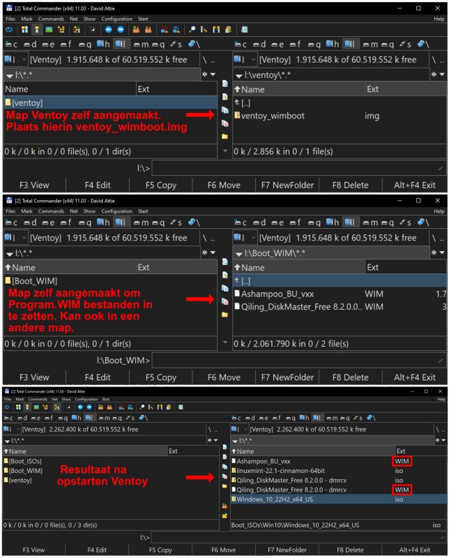

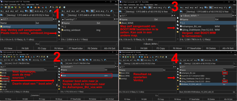

Sluit je Ashampoo USB stick aan en zoek de map SOURCES.
Daarin staat een BOOT.WIM.
Kopieer deze naar je VENTOY datat (ISO) partitie en hernoem BOOT.WIM naar ASHAMAPOO, of QILING (werkt ook) of...
Et voila, geen omzetten van USB naar ISO nodig. (Heb zowel Qiling als een Ashampoo 17 getest op een Lenovo Slim laptop. werkten beide!!!)
Volgens " How to use " moet je die bootloader " ventoy_wimboot.img " op de bootpartatie VTOYEFI in de map " Ventoy " plaatsen.
Zo heb ik het gedaan en dat werkt.
Bij " Aandacht " maken ze het je iegenlijk makkelijker.
Mogelijk krijg je geen schijfletter van je Ventoy bootpartitie ( VTOYEFI ), die je dan eerst moet toewijzen met bv MiniTool Partition Wizard.
Als je echter op de Ventoy partitie waar je ook al je ISOs plaatst een map " Ventoy " aanmaakt en daarin " ventoy_wimboot.img " plaatst werkt het ook. (Getest). Hopelijk maakt onderstaand beeldeke het wat duidelijker:

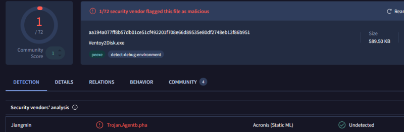

als ik de laatste versie van Ventoy de site VENTOY.net de originele site, haal, dan krijg ik als ik als ik
Ventoy2Disk.exe scan met VIRUS TOTAL een slecht resultaat
Met Jotti's malware scan krijg ik geen foutmeldingen.
Ik vind de laatste versie niet op het forum terug, is dit te betrouwen?
Hoi Philip,
Zit reeds op gsm, ik was naar Ventoy. net gegaan, download, eerste boven, dan werd je doorverwezen en moest je de vierde in de rij nemen (zip file). Zelfde versie of u maar met foutmelding.
Uw link ziet er anders uit. Morgen testen, thanks, ik laat je iets weten.
Ed
