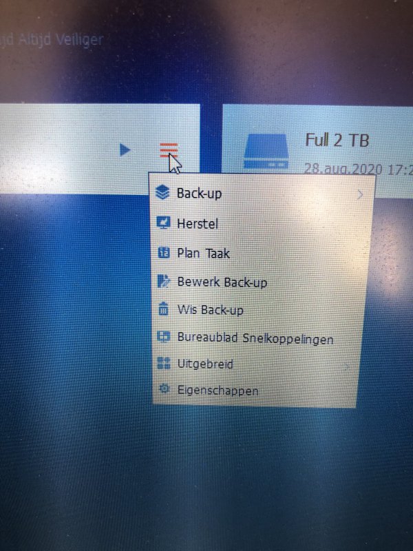

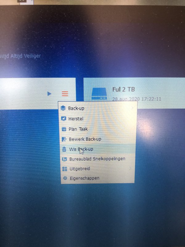

1. rechts klikken op de drie horizontale streepjes

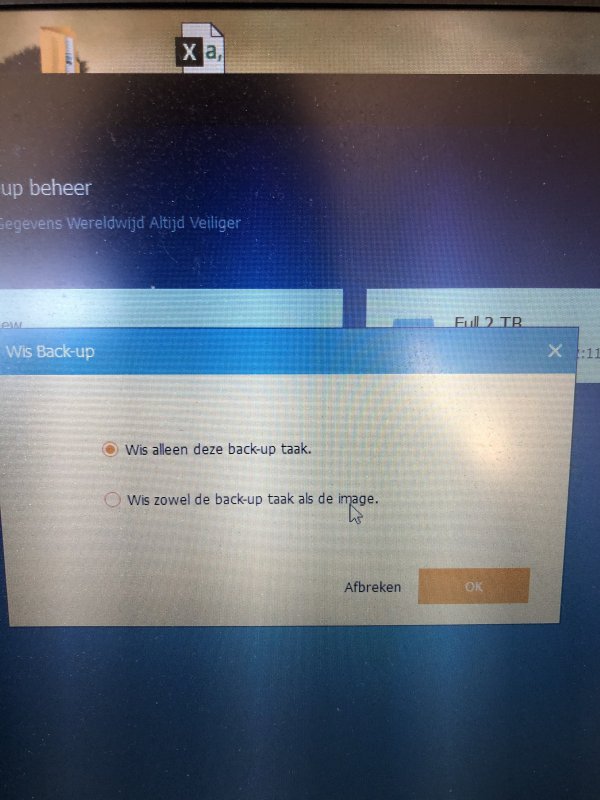

2. ' Wis Backup '
3. enkel ' Wis alleen deze backup taak ' + ' OK ', dan krijg je terug een leeg ' HOME ' -scherm

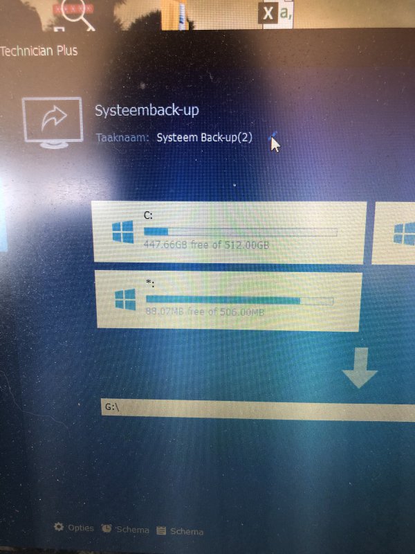

4. klik terug ' Backup ', ' Systeem '

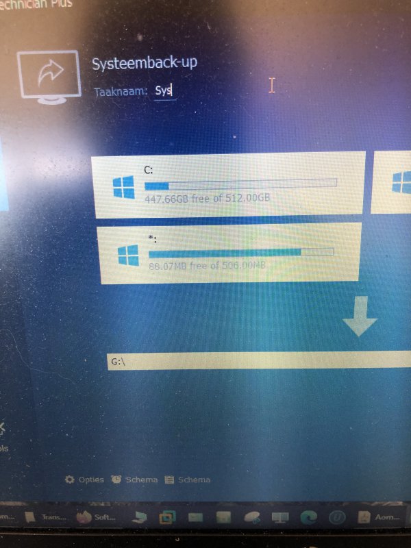

5. zoals je ziet staat mijn cursor op het 'potloodje', klik erop en je kunt de naam wijzigen.
normaal begint terug te tellen van 0 of 1 ..... x, tot je deze taak terug verwijderd.
wil je bv ' SysteemBU 20201118 ' (18/11/2020),maak deze taak aan,voer het uit. is die succes vol verwijder ENKEL DE TAAK !!!!
volgende backup op 18 december 2020: ' SysteemBU 20201218 '
nieuwe 18 maart 2021; ' SysteemBU 20210318 '

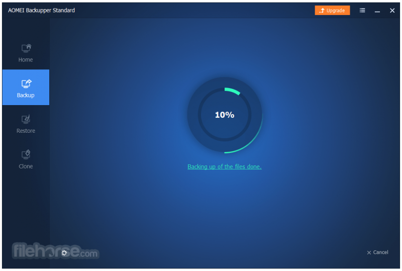

als je een backup of clone maakt zie een lichtstip die rond draait, klik es op de tekst onder de cirkel in dit geval " Backing up of ..... ", dan komt er een nieuw venster te voorschijn: snelheid en benodigde tijd ....
je hoeft niet persé een nieuwe map te maken, je kan naar de oude map bladeren.
