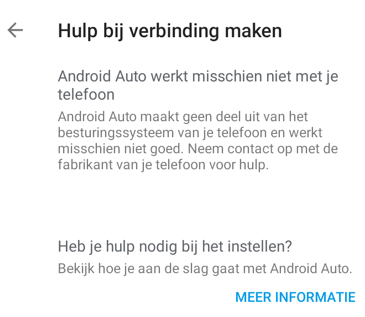

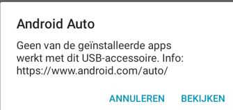

Als ik bovenstaande link volg dan krijg ik voor het toestel waarop het wil installeren volgende melding
Hoe weet ik zeker dat ik een android GO versie heb en bestaat de mogelijkheid om op te upgraden naar een niet GO versie.
Bestaat er een andere methode om een werkende Android Auto op mijn toestel te installeren?

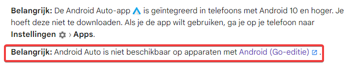

Klopt @DDragon80 - maar de essentie van het probleem zit hem in de versie Android GO op zijn smartphone.
Draadloos gaat zeker niet, maar zelfs met USB kabel zal niet werkbaar zijn. GO is immers een uitgeklede, funktioneel beperkte versie van Android voor de low-end smartphones.
Klopt, ik heb ook het vermoeden dat de GO versie de boosdoener is.
Werkt niet met USB-kabel. (zal wss ook niet draadloos werken maar dit is niet de bedoeling)
Dat zal de aankoop van een ander toestel betekenen. Die slim-down versie GO staat er niet voor niets op. Toestel is te beperkt om de full Android te kunnen draaien, zeker de versies vanaf 11.

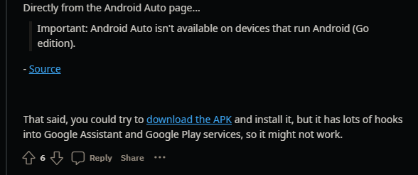

Ik ga hier nog eens melden wat al gezegd is geweest:
Motorola E20:
Besturingssysteem
  • Android™ 11 (Go-editie)
Android Auto:
Important:
Android Auto isn't available on devices that run Android (Go edition)
Laten we aannemen dat dit duidelijk is voor iedereen dat kan lezen?
