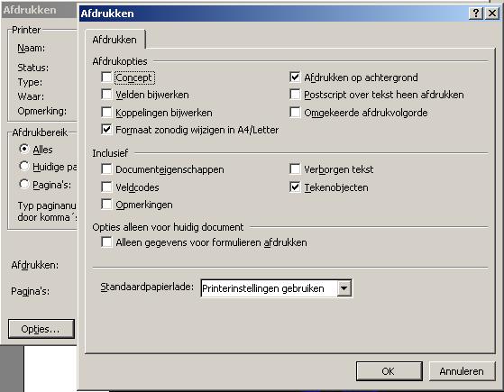

heb iets gemaakt in word maar nu heb ik hetvolgende
ik heb een afbeelding achter een tekst geplaatst met instelling wassen zodat de tekst nog goed leesbaar is
nu als ik die pagina afdruk is die afbeelding weg (word dus niet afgedrukt)
Ik krijg enkel de tekst
Wat zou hier het probleem zijn?
Plaese help
Hallo,
Het kan ook zijn dat de afbeelding buiten de marges gaat.
Verklein je afbeelding en vertel hier hoe het afgelopen is ;)
PS: De ingestelde marges kan je bekijken bij Bestand(File) en dan Pagina-instelling(Page-setup).
Grtz ,
Gert
Bij afdrukopties zorgen dat er een vinkje staat bij:
tekenobjecten
