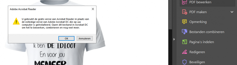

dit klopt je krijgt een venster te zien om de "grote Adobe" aan te schaffen:

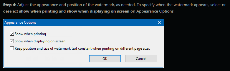

De enige mogelijkheid als je een bestand hebt waar het niet wordt afgedrukt is om het bestand te openen in een PDF-editor (zie vorige posts van anderen in dat verband).
En dan kan je een nieuw bestand (Save As...) maken waarbij de optie "Show when printing" wél wordt opgezet.
