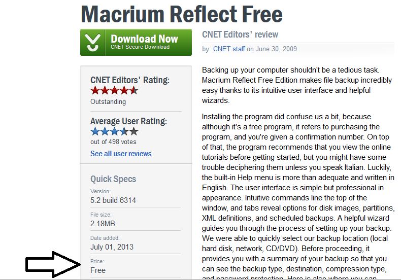

Ik ben alvast onder de indruk van Macrium Reflect FREE Edition - Information and download
Heb ermee een clone van mijn 1TB disk naar 500GB gemaakt. Er stond 63GB data op en die heeft hij er perfect op gezet. Maar..... dan heb ik opnieuw laten opstarten van de clone schijf en ja hoor. Perfecte opstart. De clone maken duurt zelfs korter dan met XXClone.
Hiervoor beste dank voor de tip.
En ja, de mail vermeld niets van 30 dagen. Wel van een beperktere versie van de te betalen. Maar ik heb alvast wat ik wilde hebben.
Iedereen bedankt voor de hulp. Ik laat ook nog weten binnen 30 dagen of die nog normaal werkt. Dan weten we alles zeker.
Hetgeen ik hier gemaakt heb kan ik reeds aanbevelen als doen wat er beloofd is.
