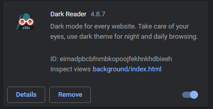

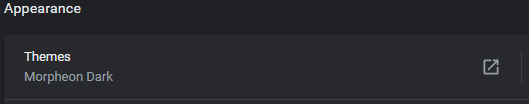

Voor Dark Mode in Chrome optimaal te gebruiken moet je eigenlijk 3 keuzes maken :
* Windows in Dark Mode zetten, gewoon via de Settings ;
* in Chrome een template kiezen die als Dark wordt gecatalogeerd - er zijn er verschillende : ik koos
* in Chrome een extensie installeren om in die Dark Mode nog goed leesbaar te zijn én vb. ook bepaalde sites die de inversie niet goed weergeven te kunnen uitsluiten :
    4.7 KB · Weergaven: 235
