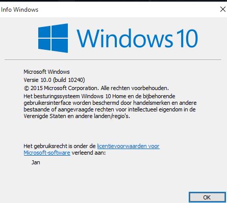

Maar ik heb geen preview versie meer,zoals ik al zei had ik in die tijd een preview versie, maar die is later geupgraded ,ik weet echter niet welke versie,bij systeeminfo staat gewoon Windows 10 home en dat hij geactiveerd is

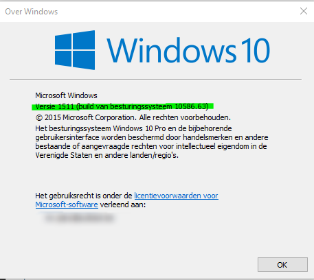

type dan eens "winver" (zonder haakjes ) in het zoekvenster en klik dan vervolgens verder op de vermelding winver ...
er springt een schermpje op vergelijkbaar met deze ..
*de laatste build is dus zoals je zie build 10586.63

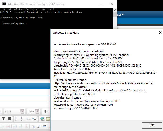

Start eens de commandline
Type in het zoekvenster "cmd"
Rechtsklik en open als admin
Een zwart dos venster opent.
Type daar in dit
slmgr -dlv
Er wordt een venster geopend waarin de versie, licentie etc wordt vermeld.
Geef ook eens de foutmelding van de upgrade, en in welke fase.
