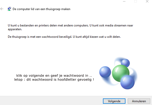

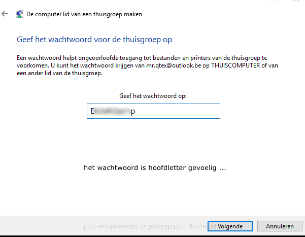

maak enkel op de Windows 10 een thuisgroep aan ( zet de laptop aan voordat je hier mee begint liefst bedraad verbonden .. )
noteer het verkregen wachtwoord ( deze is hoofdletter gevoelig )
klik in de laptop op thuisgroep aanmaken ( deze zou nu moeten aangeven dat er al een thuisgroep ingesteld is en deze zou je dan nu ook de vraag moeten stellen of je LID wilt worden ...) aanvaard dit dan ook en geef het wachtwoord in ...van het moment je dit bevestigd zal er een verbinding tussen beiden computers aangemaakt worden .

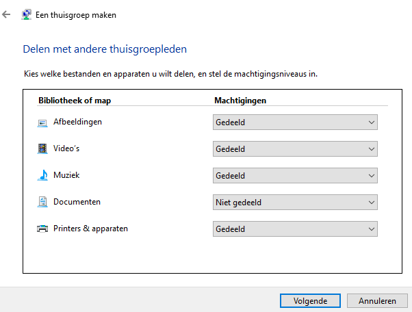

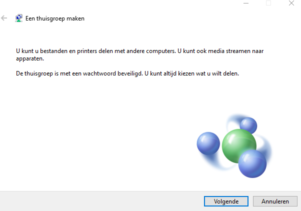

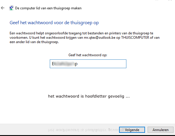

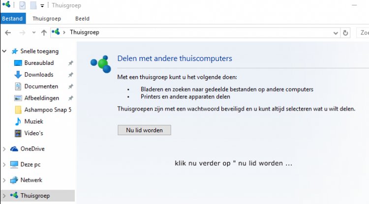

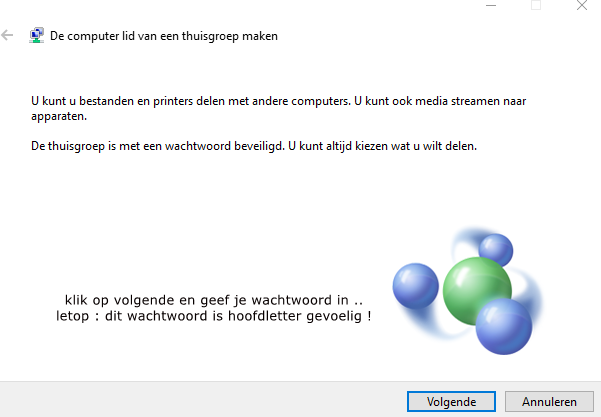

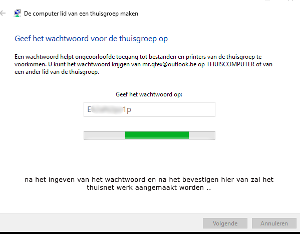

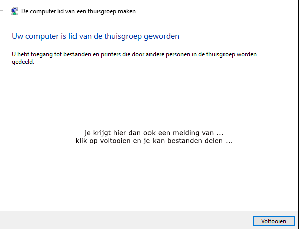

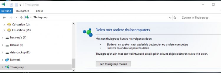

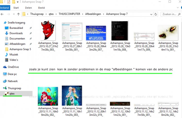

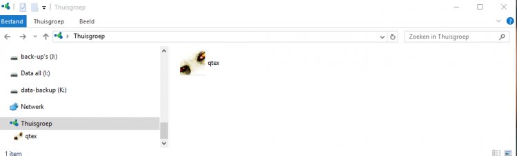

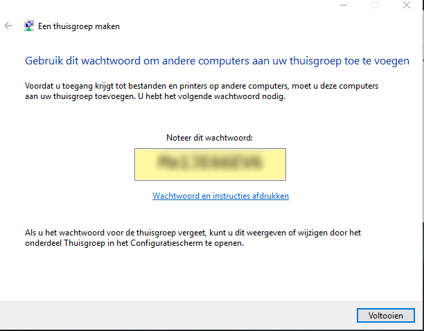

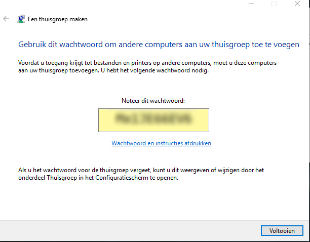

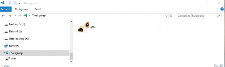

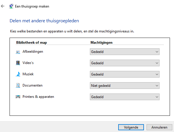

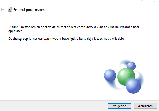

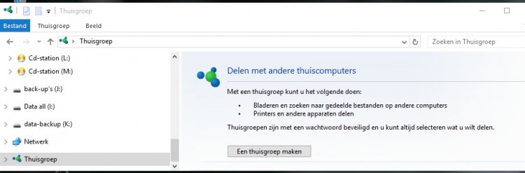

ik gebruik hier zelf de build 10586 (dus de update 1511) en kan hier dus gewoon een thuisgroep aanmaken !
*nu dien ik er wel bij te vermelden dat beiden pc's draaien op de nieuwste build Windows 10 .
bovenstaande afbeeldingen komen van de pc waar ik dus een thuisgroep heb aangemaakt ....

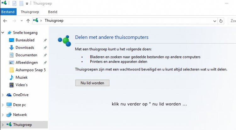

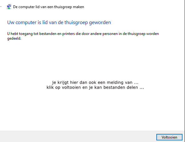

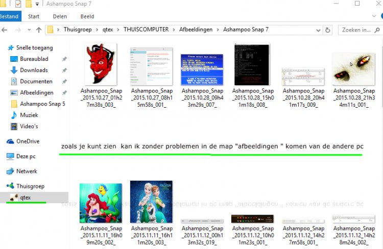

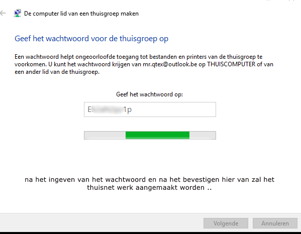

de onderstaande afbeeldingen komen dan van de pc welke ik heb toegevoegd .

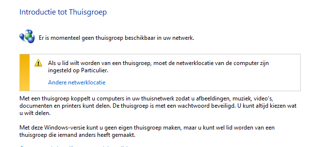

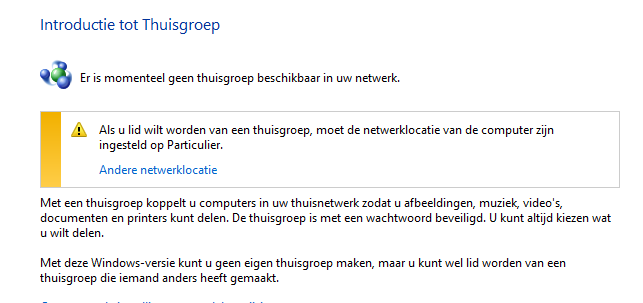

indien je een openbaar netwerk in gebruik heb dan is het niet mogelijk om een thuisgroep in te stellen ...
en wellicht is dit bij u het geval !
* het komt er dus op neer dat je een particulier netwerk dient te gebruiken ..

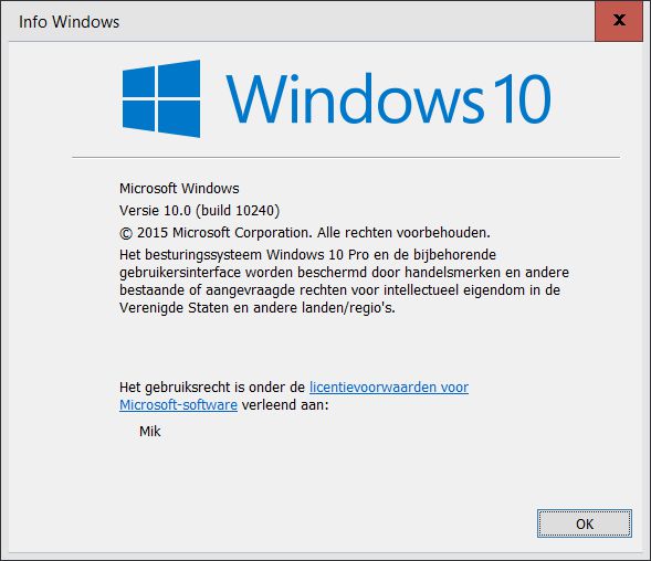

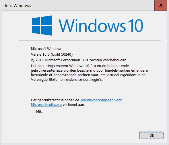

Ik heb nog altijd de versie 10240.
je kan deze ook afdwingen door een opdrachtprompt op te starten en de volgende onderstaande opdrachten in te geven .
net stop wuauserv klik enter
type dan de volgende opdracht rmdir /s /q %windir%\softwaredistribution en klik op enter
geef als voorlaatste net start wuauserv in en klik op enter .
Geef als laatste wuauclt /resetautorization /detectnow en klik voor de laatste keer op enter .
nu dat gedaan is klik je start en open je de update pagina , geef de opdracht om te gaan zoeken naar updates ..
indien deze gevonden worden zullen deze ook geinstalleerd worden .
