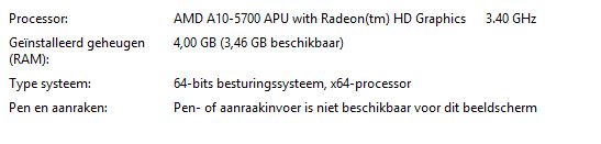

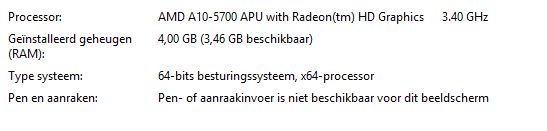

er is eigenlijk niks met mijn pc gebeurd als ik op computer druk en eigenschappen neem
staat er nog window geactiveerd en de product code er onder

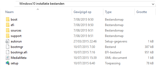

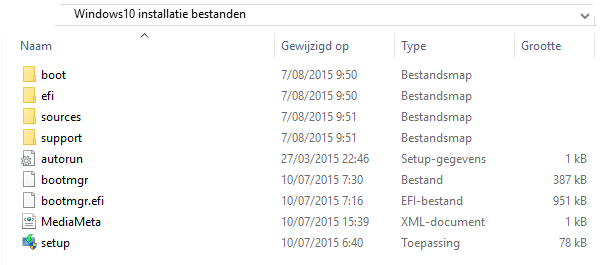

open via de verkenner de Windows 10 upgrade iso ( maak een map aan op de C of op een andere locatie en geeft deze de naam Windows 10 installatie bestanden )
kopieer de bestanden van de Windows 10 iso naar deze map en start vandaar uit de setup.exe op(hiermee start je dan het upgradeproces ..

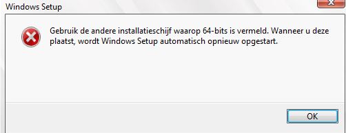

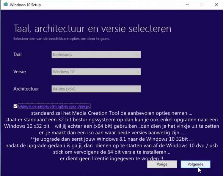

ik heb de voorgaande berichten na gelezen en wat blijkt jij heb zeker al 5x het Media Creation Tool gebruikt om je een iso aan te maken ...
nu vraag ik me af waarom jij nu weer een andere foutmelding krijgt te zien !

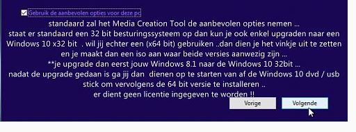

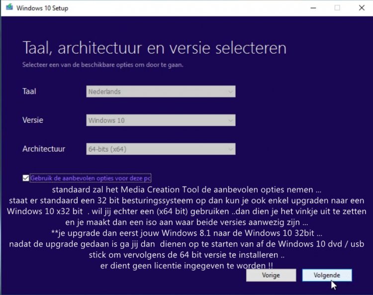

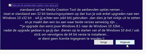

**standaard zal al de juiste gegevens aangegeven worden welke het beste geschikt is voor je systeem ...
staat hier dan een 32 bit geselecteerd en verander je dit dan naar een 64 bit dan dien je er wel zeker van te zijn dat het systeem Windows 8.1ook een 64 bit is .... het is namelijk niet mogelijk om een 32 bit te upgraden naar een 64 bit
nee eigenlijk niet ,de eerste keren was gewoon updaten met mediatool zonder iso te willen maken
nu is het tweede keer met iso dat ik probeer heb wel degelijk aaaaaa.JPG gebruikt
die uitleg op dat blad heb ik niet gelezen had dat niet aangevinkt
bij mij stond dan standaard 32 , 86 bit
dan stond het eigenlijk goed 32,86 bit ? dan kiest die zelf wat ik heb

*die uitleg werd dan ook door mezelf daar neergeschreven ... deze uitleg staat er dus standaard niet
het vinkje zou standaard wel aangevinkt moeten zijn .... maar laat jezelf wellicht de keuze indien er een 32 bit systeem word gevonden en een 64-processor !

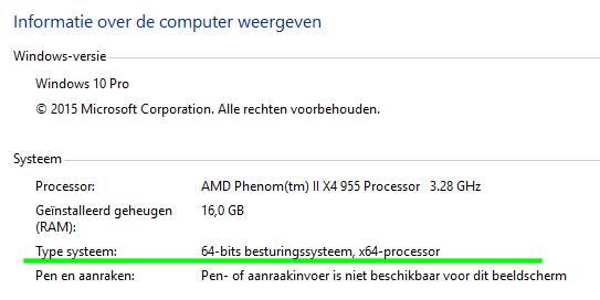

als deze standaard bij u de 32bit aanduid dan kun je dus enkel upgraden naar de Windows 10 (x32bit =x86 )
wil jij dan een 64 bit gebruiken dien je eerst de 32 bit te upgraden en nadat de upgrade gedaan is kan je dan een verse installatie doen van de Windows 10 (x64bit )
*dit is dan zonder behoud van persoonlijke bestanden ...je dient echt voor een verse installatie te gaan wil jij een 64 bit besturingssysteem gebruiken !

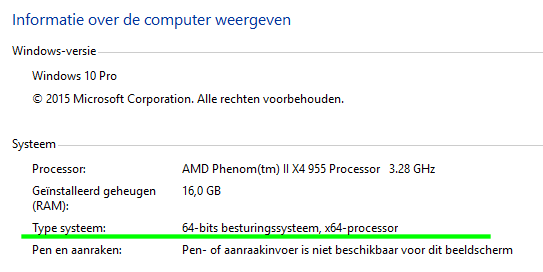

*ook dien je zeker te zijn dat het systeem een 64-processor gebruikt !
dit kun je nagaan bij de info van het huidige systeem.." informatie over de computer weergeven"
bij mij stond dan standaard 32 , 86 dat was in het blad van media program (met standaard bedoel ik wat er in dat vakje stond dat je kon aanpassen )
maar je kon alles daarin aanpassen zoals, taal, welke windows 10 , en welke bit
heb windows 10 home genomen (denk dat het op mijne pc staat weet niet hoe ik dit vind op mijne pc )

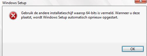

het ging niet via de setup van de harde schijf, ik moest het branden
en wat was dat dan op de dvd, het zelfde als mediaprogram (lachen) de zelfde handeling

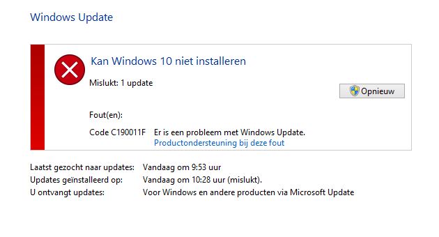

het enigste dat ik nog kan proberen is niet eerst de updates binnen halen maar later als windows 10 geinstaleerd is
maar dat ga ik niet doen denk ik (had weer foutmeldingen )
na vier bladen gooi ik mijne handdoek in de ring close
je had weer foutmeldingen zeg je ... dan kan het best zijn dat je eerst de Windows 8.1 dient te herstellen ...
