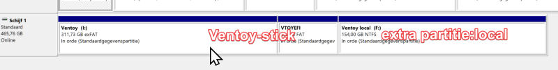

een 32 mb partitie ? wat is dat ?
die 32MB:
VTOYEFI is een onderdeel van Ventoy, een tool om opstartbare USB-drives te maken. Het is de map waarin de Ventoy-binaries staan en waar je je ISO-, WIM-, IMG-, VHD(x)- of EFI-bestanden op kunt plaatsen om van op te starten
de iso's staan in 'Ventoy' en VTOYEFI dient om op te starten

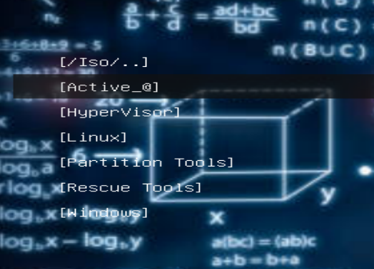

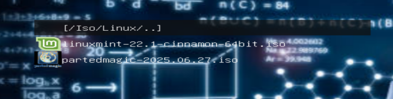

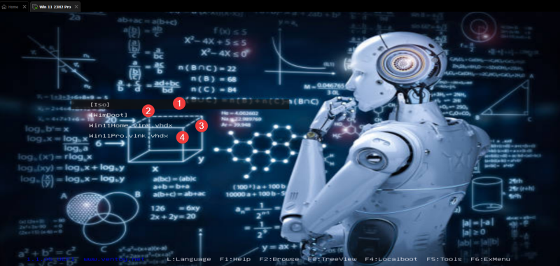

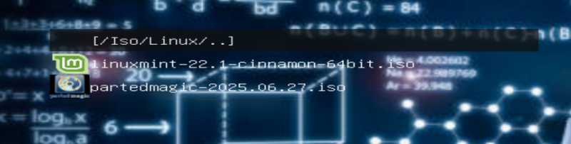

@mdc1756 : als de stick opstart, waarom je druk maken over de inhoud van de stick? persoonlijk heb ik nu een samsung T5 ssd, waarop Ventoy staat:
ja er staan zelfs iconen bij de iso's nu.

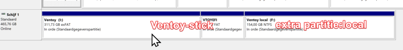

die 32MB:
toch handig als er uitgebreide handleiding op de site staat ....

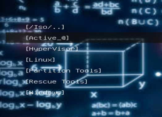

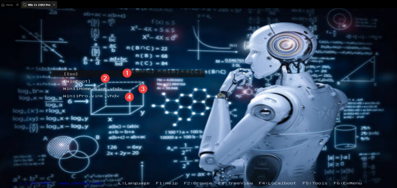

Bekijk bijlage 256659
Bekijk bijlage 256660
Bekijk bijlage 256661

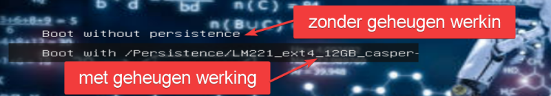

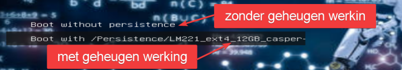

verder klikken op Linux Mint geeft:
Bekijk bijlage 256662

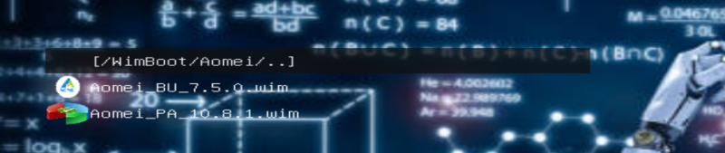

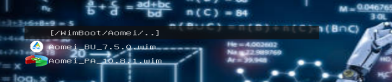

met/zonder geheugen werking!
het gebruiken van wim.boot (plaats besparend, wim.boot is een stuk van de normale iso)
Bekijk bijlage 256663

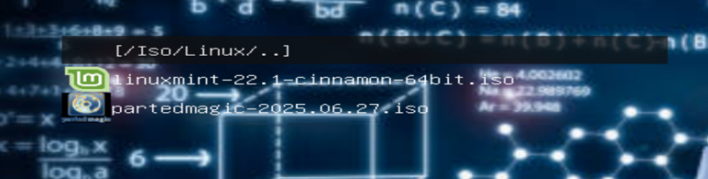

en ja ook met icoontjes uiteraard ... .
als het ding 'werkt' waarom in directory's zitten kijken, heeft trouwens geen enkele nut. Ventoy heeft een bepaalde structuur gekregen van de ontwikkelaar, bv de onveranderbare 32MB partitie VTOYEFI.
Ik krijg geen icoontjes, Ventoy gemaakt met laatste versie, bij mij staan de iso's op de Ventoy USB in mapjes maar als je ermee opstart toont Ventoy die mapjes niet.
Hoe krijg jij icoontjes.
Ik heb een scriptje gevonden om die mapjes zichtbaar te maken bij opstart maar durf het niet te starten. Hoe doe jij het aub.

Uiteraard krijg jij geen icoontjes, mijn Ventoy is ook ' GEEN basis Ventoy ' meer, maar verder uitgewerkt ... !
lezen doet weten ... , uitproberen ... het resultaat mag er wezen!

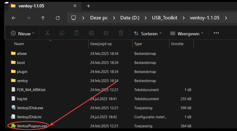

scriptjes zijn niet nodig!
in de directory van Ventoy staat : VentoyPlugson.exe (uitleg in bijlage)
hoe je icoontjes krijgt is helaas niet in 1 - 2 - 3 uitgelegd, ik klooi al een hele lange tijd met Ventoy ... en na al die jaren werpt het eindelijk vruchten af ...
