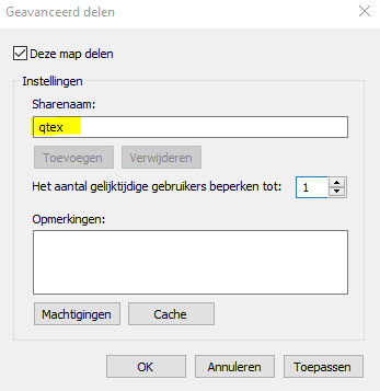

klik verder op “Geavanceerd delen “ en zet nu het vinkje aan bij “deze map delen “
bij sharenaam word de C vermeld en hier dien jij je “gebruikersnaam” in te geven ..
ook ga je het aantal gebruikers beperken ( zelf heb ik hier deze tot 1 gebruiker beperkt ).
daarna klik je op “toepassen” en “ok “ en daarna op “sluiten “
Niet op de "C" drive kliikken. Selecteer de folder die je wilt delen... niet een hele root disk. Deel enkel gebruikersdata. Bijvoorbeeld een bepaalde subfolder met muziek of photo's ed...

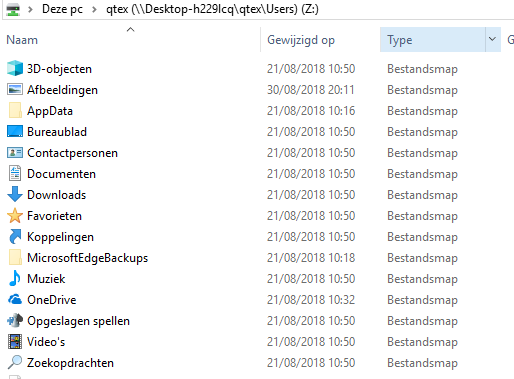

de letter C word verwijderd en men geeft zijn gebruikersnaam in bijgevolg kun je zonder problemen aan deze bestanden geraken van deze gebruiker..
*tuurlijk dient de verborgen mappen en bestanden weergeven uitgezet te worden …

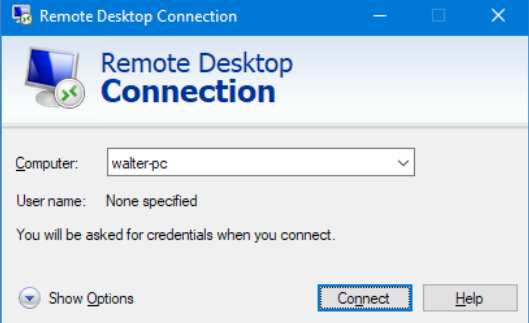

Volgende link geeft al vrij goed weer wat je moet doen. Komt erop neer om "Remote Desktop" aan te zetten op alle computers die je wenst over te nemen. DNLA (Network Level Authentication) optie aanvinken hoeft niet, is voor extra beveiliging (enkel vanaf Windows 8 mogelijk).
Gebruikers selecteren; voeg daar alle gebruikers toe die toegang moeten hebben. Administrator account heeft standaard al toegang.
Daarna Remote Desktop Connection starten (mstsc) en IP adres van de te verbinden computer ingeven. Of hostname, maar dan moet die wel gekend zijn via DNS of Windows hosts file.
Gebruiker opgeven volgens syntax HOSTNAME\User (vb PC1\Gebruiker1) en bijhorend wachtwoord (ww verplicht!)
Men kan nog extra opties meegeven via de connection tool, maar is standaard niet nodig.

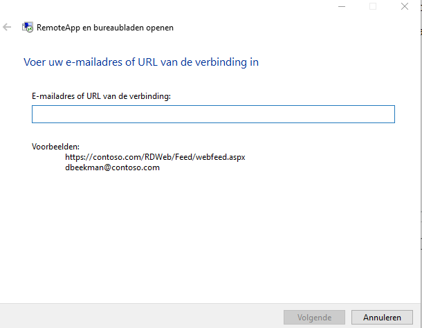

dit onderstaande scherm komt dus niet te voorschijn hier op de versie 1803 .
*enkel het scherm in bericht #36 komt hier te voorschijn .
remote desktop staat hier blijkbaar niet op de pc in de zoekvenster type ik duidelijk remote desktop maar komt de remote app aankloppen ...mogelijk dat microsoft remote desktop weg heeft gelaten in versie 1803

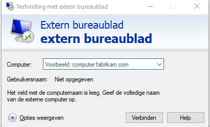

standaard staat deze RDC dan ook uit ..en dient men via start > instellingen > systeem > extern bureaublad deze optie om een extern bureaublad te kunnen gebruiken dan ook aan te zetten ….dit dient op alle pc's te gebeuren die men wilt benaderen .
daarna geef men in het zoekvenster "verbinding maken met extern bureaublad " in (zonder de kapjes "") en men start deze op ..
vervolgens krijgt men het volgende te zien ..
