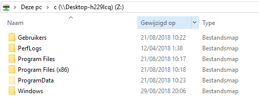

hier zie je dat de test pc gekoppeld werd en kan ik over de gehele test pc beschikken …
hier zie je mijn hoofd pc gekoppeld aan mijn test pc ..ook hier heb ik de volledige controle over ...

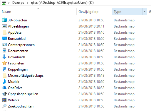

daarop heb ik hier juist een aanpassing trachten te doen en deze lukte dan ook …
opgelet dus : bij stap 2 dient men verder te klikken op "toevoegen " en hier dient men zijn eigen gebruikersnaam in te geven … klik vervolgens op toepassen ...
staat de c nog vermeld onder share verwijder je deze zodat het netwerkpad \\DESKTOP-**eigen computernaam\**gevolgd door je eigen gebruikersnaam word …
vb : \\DESKTOP-H229LCQ\qtex klik dan nog maals op toepassen en ok …
opgelet vanaf dit netwerkpad heb je het beheer over de mappen en deze inhoud ..men kan dus wijzigingen aanbrengen
