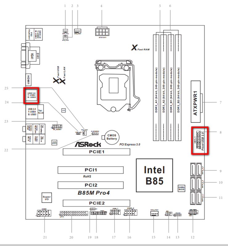

Trouwens, dat moederbord heeft ook al 2 USB3 aansluitingen. Die 2 links van de netwerk aansluiting, blauwe connector.
Op het moederbord zit ook nog een USB 3 header. Als je kast een USB 3 aansluiting heeft, die verbinden of een hubje vooraan in een FDD of CD/DVD slot.
Ik zou daar eerst op testen, die zal ook al een pak sneller zijn als je externe HDD ook USB 3 is. Als het een USB-C is dan een USB3 naar USB-C kabel gebruiken.
Dus het is zeker de moeite om degelijke kaart te installeren.
Ik maak mijn back-up naar een externe schijf en een full back-up neemt nogal wat tijd in beslag.
NOPE, niet de moeite.
USB3.2 of USB-C gaat met een HDD niet sneller werken dan USB 3.0, wat je al hebt.
