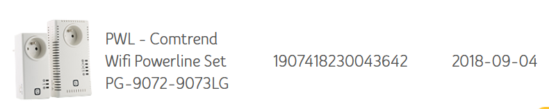

Ik gebruik de powerlineset van Telenet sinds 2018, gratis bij mijn Wigo abbo,
werkt prima. plug in waar Wifi te zwak is en verder niks instellen.
Voor de TV heb ik een netwerkkabel liggen.
Heb deze eveneens, gratis bij Wigo, werkt goed geen probleem mee, heb zelfs niet gecontroleerd of deze op dezelfde fase zit.
Je hebt er tevens een utp aansluiting op, kun je je pc zelfs verbinden met kabel indien je wilt.
Even een kleine toevoeging. Ik lees hier over verschillende apparaten mengen. Telenet is daar geen fan van. Beter nog dit werkt niet, zelfs hun oude Powerline adapters zijn NIET compatibel met de nieuwe. Dus als je zoals hierboven de 9072 of de 9073 in gebruik hebt, betekend dit, dat je terug zulke zult moeten hebben.
