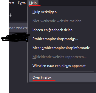

ik heb de nieuwste versie nl 127 het probleem is begonnen na de upgrade, ik heb al eens al mijn blokkers uitgezet en het heeft geen zin,
wel raar dat het in een privevenster werkt en in chrome ook,,

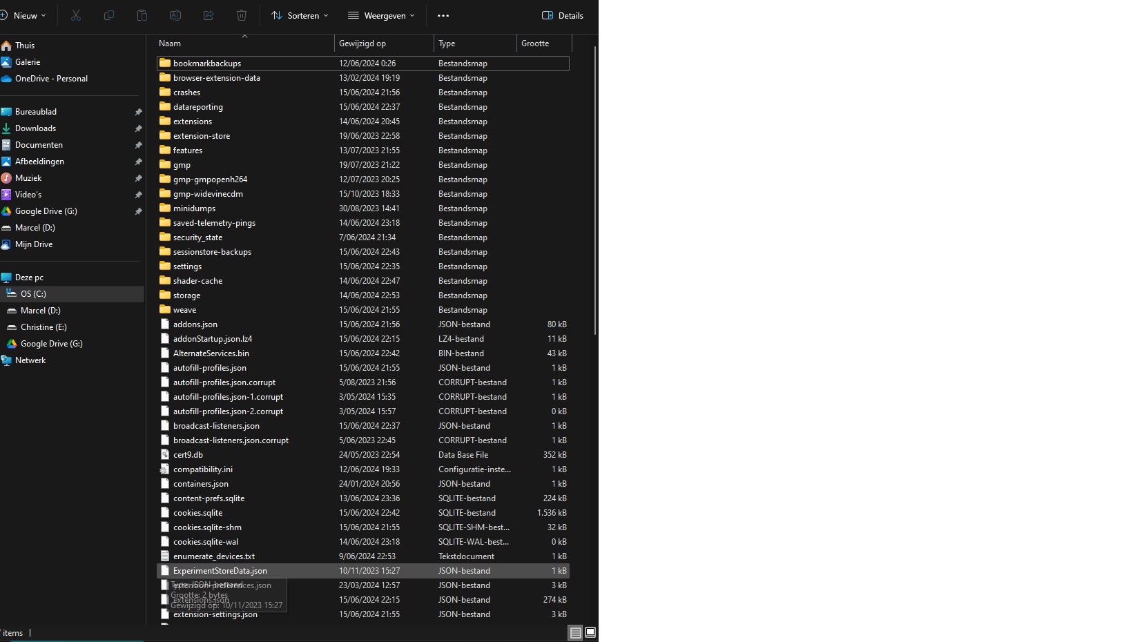

Je start FF niet op.
Je profielmap staat in Users\NAAM\AppData\Roaming\Mozilla\Firefox\Profiles
De "Profiles" map kopieer je, ik zip die meestal.
Of je kopieert alles: Mozilla\Firefox\Profiles naar een map of een archief (zip, rar...)
Of een image maken, kan je het later ook weer uithalen...
