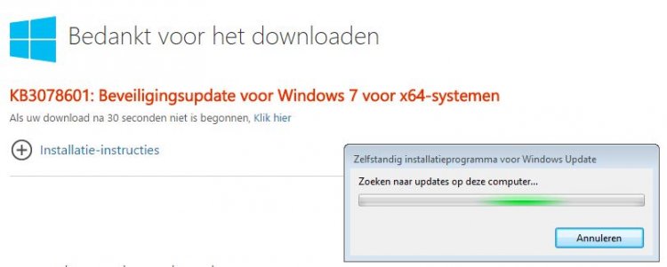

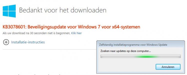

Je was te snel (of ik te traag), mijn antwoord was op uw vorig voorstel, nu heb ik één van de voorgestelde updates gedownload en gerund KB 3078601, deze draait nu al 10 minuten maar volgens mij staat hij zo over een uur nog te draaien.
Oeps ik heb te snel gereageerd, Windows update vergeten stop te zetten, nu lukt installeren wel, ik weet niet of ik de juiste patch voor x64 geïnstalleerd heb: KB3185330. Na herstart opnieuw een Windows update, die draait nu al 14 minuten zonder resultaat...

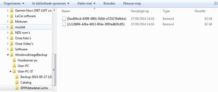

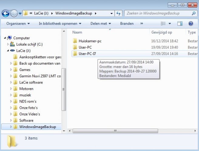

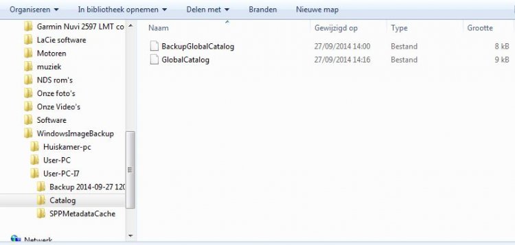

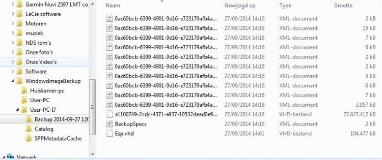

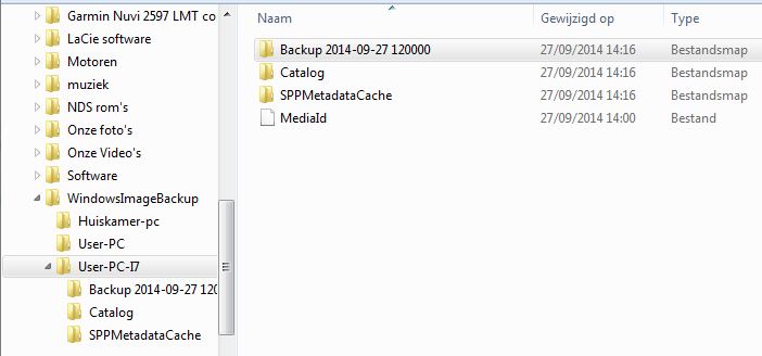

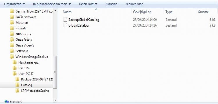

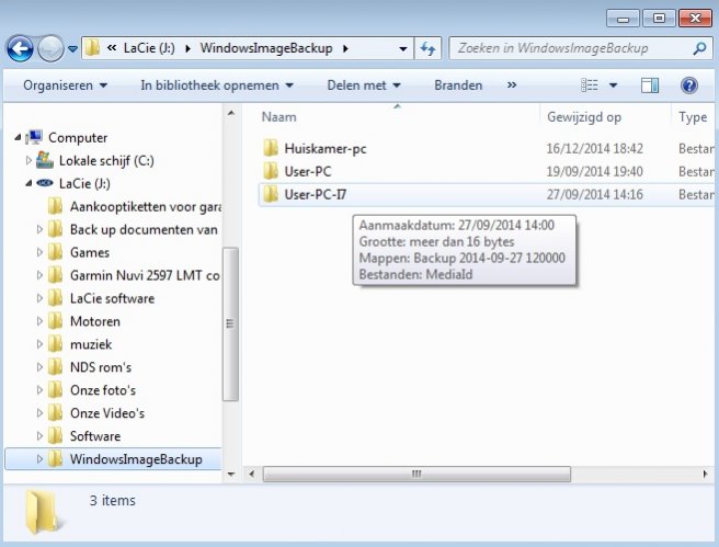

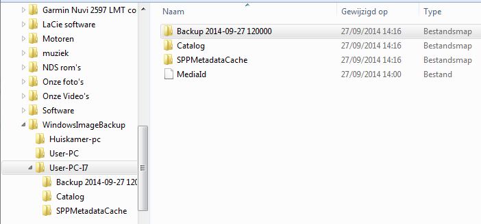

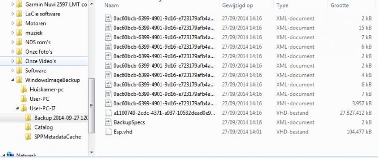

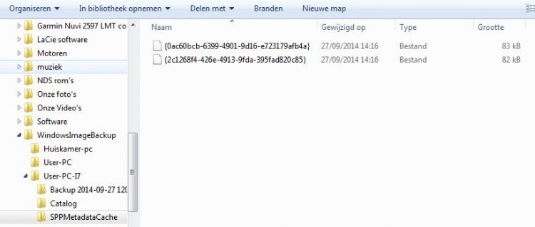

je zou eens een afbeelding mogen plaatsen van de geopende map WindowsImageBackup om na te gaan of daar wel alles voorhanden is ...
