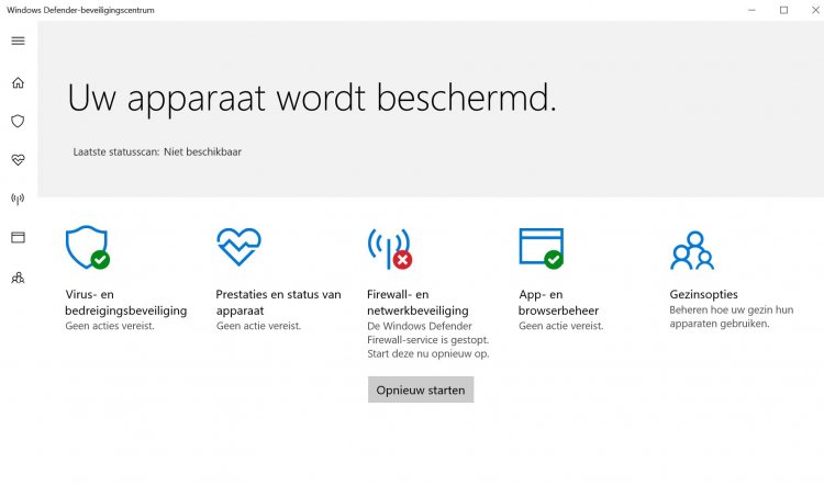

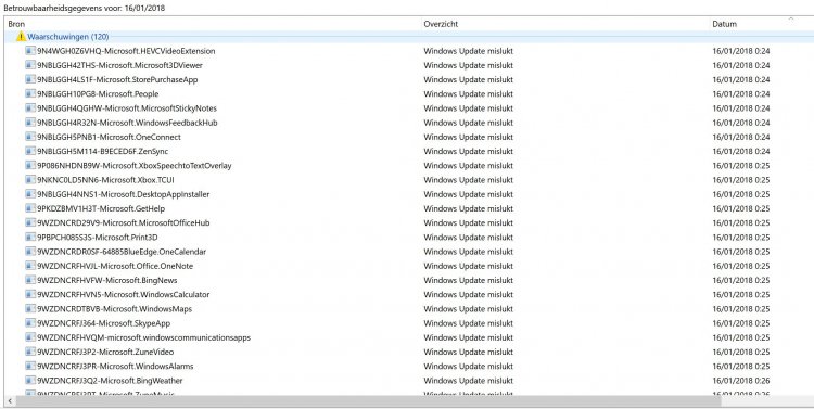

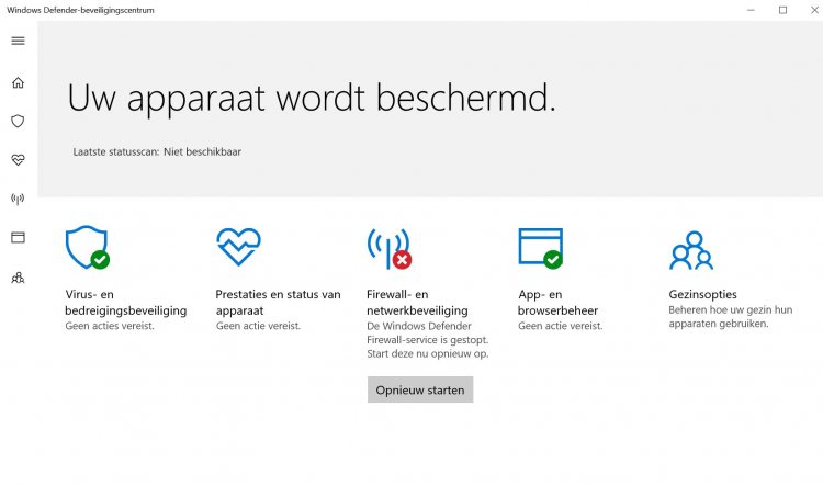

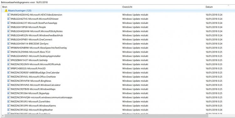

Ik stel al een tijd vast,als ik de Betrouwbaarheidsgeschiedenis open dat een groot aantal Updates steeds mislukken. Al deze updates beginnen met het nummer '9'.
Ik krijg bij nazicht de volgende foutcodes: 0x80073D0A en 0x80070422.

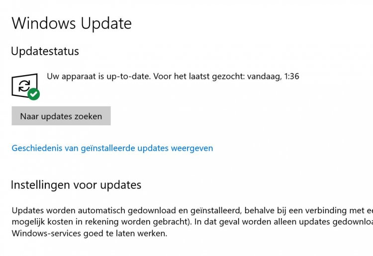

Toch zegt Windows Update dat alles in orde is en mijn Updates Up-to-Date zijn...
Uiteraard heb ik uitvoerig gezocht op Google wat er aan te doen is en het 't een en 't ander ook geprobeerd.

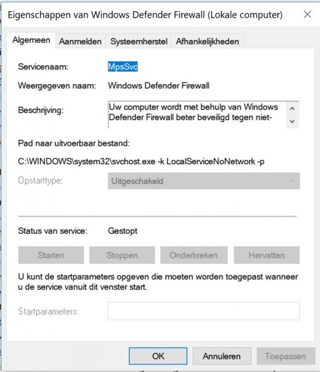

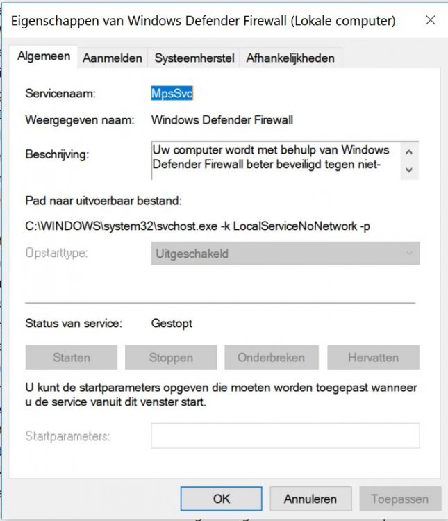

Wat soms terugkomt in de voorgestelde oplossingen is om de Windows Defender Firewall in te schakelen, maar dat is aan geen kanten mogelijk.
Zelfs met mijn Virusscanner verwijderd, blijft het zo. Ik dacht namelijk dat mijn Emsisoft dat veroorzaakte maar dat is dus niet zo.
Bij de services zijn de instellingen 'grijs'; dus kan ik het zelfs niet geforceerd instellen.
De volgende afbeeldingen verduidelijken misschien wat er gebeurd:
Hopelijk kan er mij iemand uit de brand helpen, tenzij dat alles 'normaal' is.

Ik ben er aan begonnen om te pogen de Firewall in gang te zetten. Je bericht 9 'svchost.exe' deed helemaal niets. Je bericht 10 'gpedit': nadat ik de twee eerste op 'ingeschakeld' had gezet, dan kreeg ik bij de volgende deze mogelijkheid niet, tenzij ik meldingen aan de lijst zou toevoegen... Hier ben ik er dus verder afgebleven.
Ik zit zo wel een beetje in een impasse.
In de nasleep van dit ogenschijnlijk 'klein' probleem stelde ik zopas vast dat ik in de MS-store niet geraak en dat een aantal app's in mijn startlijst grijs staan en niet meer kunnen gebruikt worden. Enkele hiervan zijn: Rekenmachine, Alarm- en klok, Camera, Mail, OneCalender, OneNote en nog vijf andere. Laten dat nu juist deze zijn waarvoor er Updates (met cijfer 9 beginnen) steeds mislukken..!

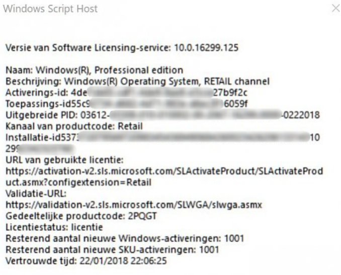

ga voor de korte pijn nu de upgrade Windows 10 pro geslaagd is ga je via de instellingen >bijwerken en beveiliging >je pc opnieuw instellen ...de eerder gemaakte image's verwijder je best nu want gebruik je deze dan verkrijg je wederom de home versie ...denk niet dat dat de bedoeling is .
éénmaal de huidige Windows 10 pro vernieuwd is en up2date is met de programma's welke wenst te gebruiken maak je een nieuwe image (backup) aan .
*heb het vermoeden dat er systeembestanden beschadigd waren in de home versie en dat het weer fout loopt bij u kan daarmee te maken hebben daarom dat ik je aanbeveelt om de pc nu te vernieuwen ...wees gerust je verkrijgt de pro
