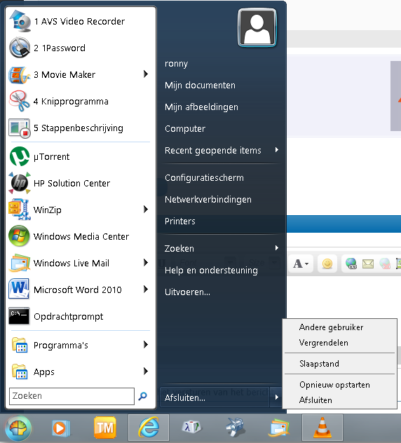

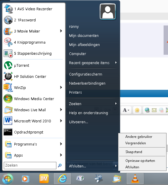

ik was/ben bij een vriend van mij en deze had mij om hulp gevraagd omdat bij hem de slaapstand niet meer werkt. zodra je deze knop aanklikt dan sluit hij af en binnen 2 sec start de comp weer direct op al tig dingen geprobeerd maar tot nu toe zonder resultaat kan iemand van jullie mij helpen
( ik bedoel de slaapstand - op pijltje naast afsluiten) { ik loop tegen de 70 dus probeer hier a.u.b. rekening mee te houden v.w.b. de uitleg}
b.v.d. en m.v.g. Egidius_1

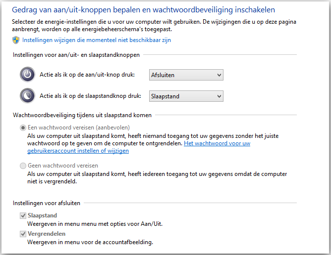

je bedoelt dus de slaapstand optie bij start ...
ga via het configuratiescherm naar energie beheer ...

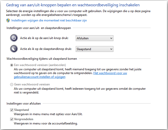

in energiebeheer klik je in het linker deel op " het gedrag van de aan/uit knop bepalen ..

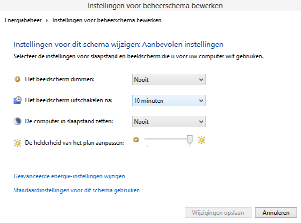

er springt een ander scherm op ..neem dezelfde instellingen over als in de afbeelding .
hoi het heeft wat langer maar ik moest eerst naar mijn vriend om dit uit te proberen
maar helaas niet het gewenste resultaat met andere woorden helaas dit is niet de oplossing

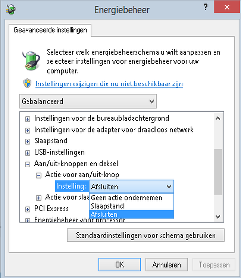

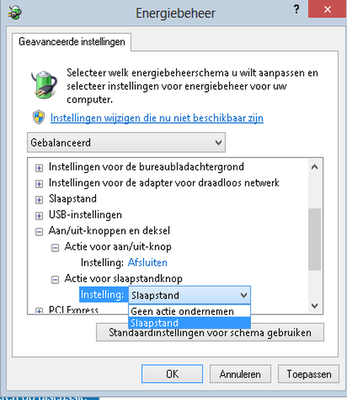

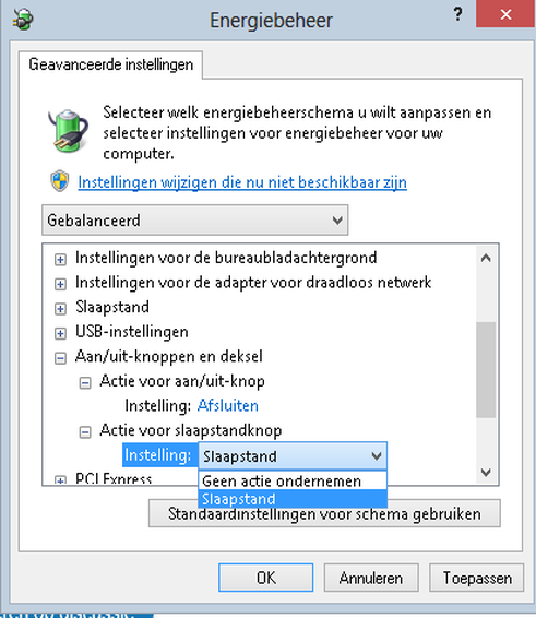

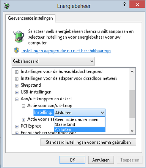

ga terug via het configuratiescherm naar " energiebeheer "
klik in energie beheer op de vermelding links "Wijzigen wanneer de computer in slaapstand gaat "
klik daarna verder op de vermelding " geavanceerde energie instellingen wijzigen "
nu springt er een schermpje op waar je de aan/uit knop een bepaalde opdracht kunt ingeven ...
ook de slaapstand knop kun je hier aan of uit zetten .
Ashampoo_Snap_2013.08.10_11h06m03s_003_.png Ashampoo_Snap_2013.08.10_11h06m54s_004_.png

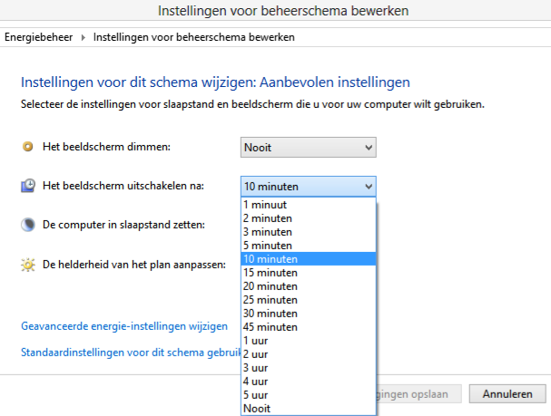

Eens dit terug werkt, dan kan ja bij het tijdelijk stoppen van je werk ofwel bij de energie-stand het scherm op 10 min en de PC op 20 bijvoorbeeld zetten. Wil je onmiddeelijk gaan slapen, dan kan je: de windowskey eens indrukken, dan tweemaal pijltje rechts, gevolgd door Enter.
