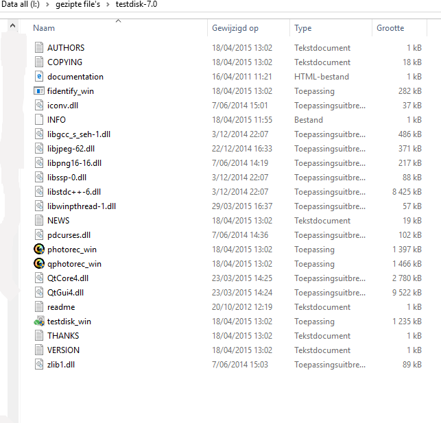

ik heb gisteren de "testdisk.zip" opgehaald via de link in bericht 3
ook hier vind ik dus geen cygwin1.dll

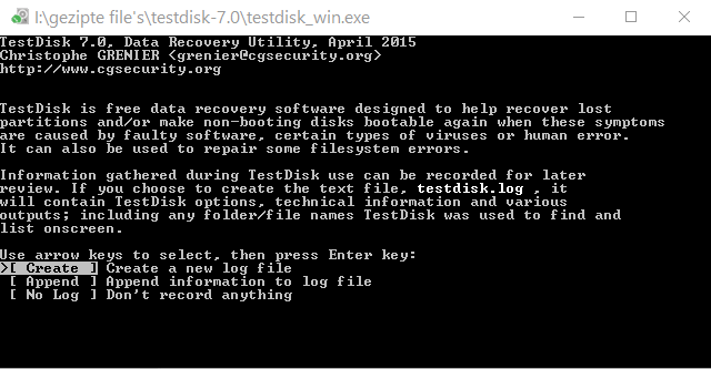

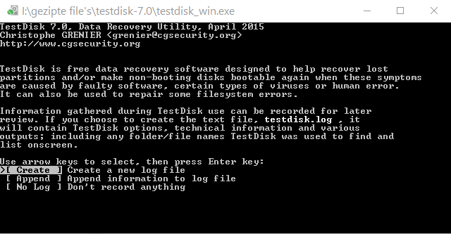

nu indien ik dus de toepassing "testdisk_win "opstart krijg ik hier geen foutmelding te zien maar een soortgelijk cmd venster
*waarom dat Wawa een foutmelding krijgt is me hierdoor onduidelijk ..
Tis wel een onderdeel van Testdisk , tis een emulator om Unix/Linux commands te kunnen gebruiken, vermoedelijk de zip niet uitgepakt.
OK, waar blijft dit bestand dan ?
Nergens op de harddisk te vinden en ook niet in het zip bestand van de Download. Tenzij testdisk_win.exe dit bestand tijdelijk aanmaakt en ergens in het geheugen parkeert.

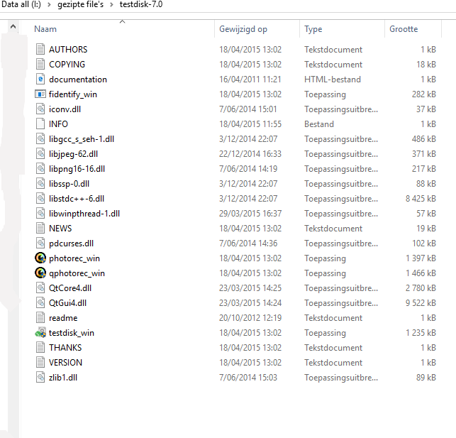

In 7.0 staat het in de zip en als je die uitpakt, bij 6.14 b.v. niet.
Staan diverse dll's van Cygwin.

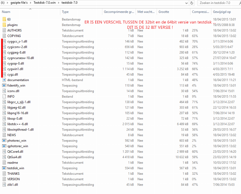

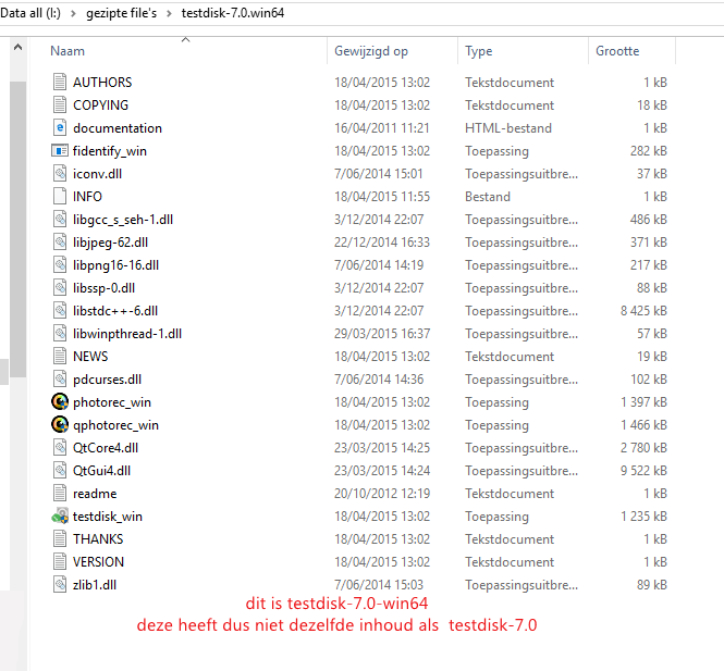

zie bericht 10 het betreft daar wel degelijk om de 7.0 te gaan en daar staat nergens Cygwin dll's vermeld ..
*kan het zijn dat er verschil is tussen de 32 bit en de 64 bit versie !
****de bevestiging dat testdisk 7 win niet dezelfde inhoud heeft als testdisk 7 win64 bit..
***dit is de 64 bit versie
***dit is de 32 bit versie
Aha, dat is het verschil, ik gebruik hier alleen 64 bits besturingen en Versie 7.0 van Testdisk.
Vandaar. Dat wist ik dus niet dat hier heel veel verschil in zat.
