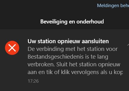

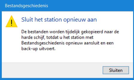

Vandaag kreeg ik 2 maal volgende melding. Alles lijkt me nog aangesloten. Begrijp niet wat er mis is.

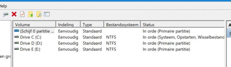

dan dien jij eens via schijfbeheer te kijken of deze daar vermeld word ..
al mijn externe usb schijven alsook mijn telefoon en mijn headset worden vermeld onder "andere apparaten "
Er liggen geen externe schijven aan. Op USB 3.0 een hub met toetsenbord er in. Muis in USB. Koptelefoon. Een cardreader in het toestel. Monitor aangesloten. Printer staat niet op.
Begrijp dus niet wat het kan zijn.
het gaat dus om een interneschijf dacht dat het om een externe ging ..
zie je deze dan ook via schijfbeheer .
*heb jij je systeem al eens herstart ..
In schijfbeheer enkel de 3 HDD's en de cardreader te zien. Klopt daar met wat er aangesloten is. Ja, systeem reeds herstart. Heeft zelfs een paar uur volledig uit geweest.

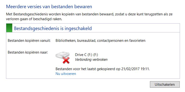

via start>instellingen typ je in het zoekvenster beveiliging en onderhoud (klik deze aan ) en open vervolgens onderhoud ..
schakel vervolgens bestandsgeschiedenis uit en daarna na laat ons zeggen 1 minuutje weer aan mogelijk dat je dan de locatie dient op te geven waar deze bestandsgeschiedenis dient opgeslagen teworden .
bewaar jij deze bestandjes op de C (niet aanbevolen )
hij geeft aan dat de verbinding verbroken is en tevens staat deze uitgeschakkeld ... zet deze vervolgens aan
Ja, ik heb die verbinding afgebroken op Uw aangeven. Dacht dat met inschakelen die terug naar de gewone C zou gaan.
Maar weet niet hoe hij dan de C (F) wil opslaan. Die is maar gebruikt voor mijn clone's te maken.
Zou die wel bewaren op mijn D schijf maar die krijg ik niet te zien als ik aangeef dat ik een andere drive wil zien. Zie enkel de E om naar te schrijven . Kan die niet veranderen.
via start>instellingen >systeem >opslag verder klikken op de regel opslaggebruik op andere stations weergeven ..
als deze hier niet te verplaatsen zijn dan dien je deze te verwijderen ..
ga dan wederom naar onderhoud toe en klik verder bij bestandsgeschiedenis op instellingen wijzigen ..>geavanceerde instellingen ..>versies opschonen .. selecteer alles behalve de laatste .. en klik op opruimen >daarna klik je op stoppen zodat deze bestandsgeschiedenis gestopt word en schakel je deze vervolgens ook uit ..
controleer de opslag locaties van je bestandsgeschijdenis en indien deze er vermeld staat verwijder je deze gehele map..
**als deze vervolgens verwijderd is ga je bestandsgeschiedenis terug inschakelen en ook starten ..vervolgens zal deze een opslag locatie voorstellen maar dit zou dus nooit op de C mogen zijn .
