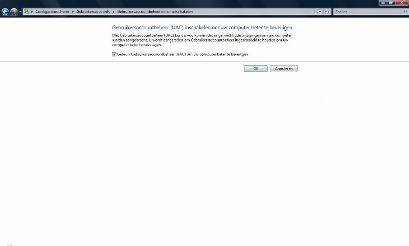

instellingen wijzigen voor de gebruikersaccount is de schuifregelaar van deze UAC hoger zetten ..!
1.om deze aan te zetten doe je het volgende..
klik op de knop" Start ",
klik op " Configuratiescherm ".
klik op " Gebruikersaccounts en Ouderlijk toezicht " (of klik op Gebruikersaccounts als u bent verbonden met een netwerkdomein)
klik vervolgens op " Gebruikersaccounts. "
2.Klik op " Gebruikersaccountbeheer in- of uitschakelen " .
( indien er een Beheerdersmachtiging vereist is ,Typ je het wachtwoord of een bevestiging als u wordt gevraagd om het Administrator-wachtwoord of een bevestiging, dan doe je dit ook .)
3.Schakel het selectievakje " Gebruik Gebruikersaccountbeheer "(UAC) om uw computer beter te beveiligen in om UAC in te schakelen of uit om UAC uit te schakelen en klik op OK.

dat bedoelde ik dan ook ....
Zover was ik gisteren al geraakt, maar zoals ik al schreef heb ik daar geen schuifregelaar?
plaats eens een afbeelding van de U.A.C.

het gebruiksaccountbeheer ( U.A.C.) is bij u dus anders dan ik me kan herinneren bij de Vista Home Premium
deze bij u is ook ingescakkeld ...
Bekijk bijlage 10452
deze die ik me kan herinneren in de vista home premium zag er welliswaar anders uit ....
Bekijk bijlage 10451
je dient me gewoon mee te delen welke vista je gebruik ...bijv: windows vista home premium x32bit
Het is inderdaad de windows vista home premium x32bit
Mijn gebruikersaccountbeheer ziet er trouwens net zo uit als in uw prinscreen.
De printscreen die ik geplaatst heb is deze die je krijgt als je:
gebruikersaccountbeheer in-of uitschakelen aangeklikt hebt.
dat print screen heb ik van het internet afgeplukt om u dus een duidelijker beeld te geven ...

Qtex zei:
Het is me nog steeds niet duidelijk hoe ik aan die schuifregelaar
kan geraken?
