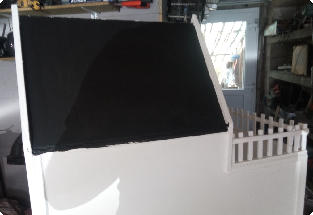

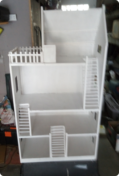

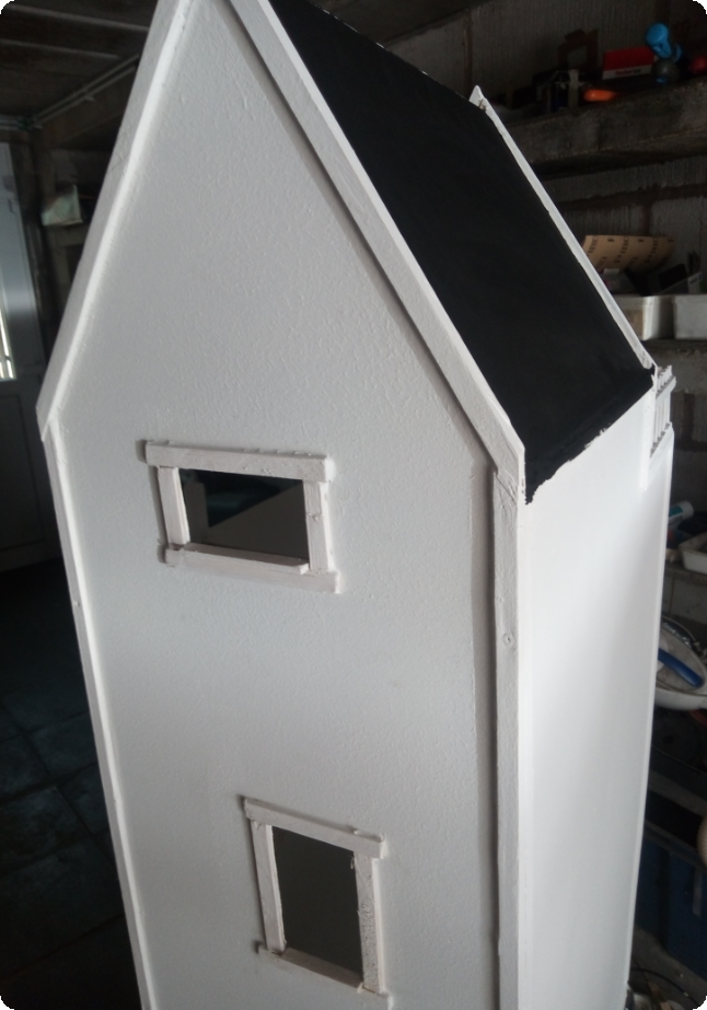

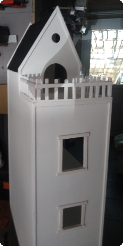

mijn dochter vroeg me om een poppenhuisje te willen maken voor mijn kleindochter haar 5de verjaardag aanstaande week ..
ben zodoende druk bezig geweest en heb deze toch al zo goed als af ..
ben er zelf wel fier op en wil dit dan ook delen ..
de maten van het poppenhuisje 121 cm hoog 61 breed en 30 cm diep
het telt 4 verdiepingen ..
de latjes van 1x 1 cm werden zelf gezaagd om geld te sparen en deze werden in het midden over de lengte voor 5 mm diepte ingezaagd om een groef van 2mm te verkrijgen ..
in deze groef komt het hardboard karton te zitten ..vervolgens werd alles in elkaar gezet met een lijmpistool en schroefjes..
de ramen aan de zijkanten dienen nog omlijst te worden ..(das voor morgen )

Jeetje Qtex, waar haal je het geduld vandaan. Heb je de hekjes en trapjes ook zelf gemaakt ?
Lief van je om dit voor dit kind in elkaar te knutselen.
Ze zal hier blij van worden.
Qtex
geduld is iets dat ik zelf heb aangeleerd door vroeger veel te knutselen ..tekenen en bezig te zijn met modelbouw .. maar inderdaad er kruipt veel geduld in ..
dien dan ook regelmatig te pauzeren als ik last in de rug krijg of in de gewrichten ..ene ja alles heb ik zelf gemaakt ..door deze latjes zelf aan te zagen ..
had oorspronkelijk maar één plank aangekocht en heb alle latjes zelf gezaagd uit deze plank ... komt voordeliger uit .

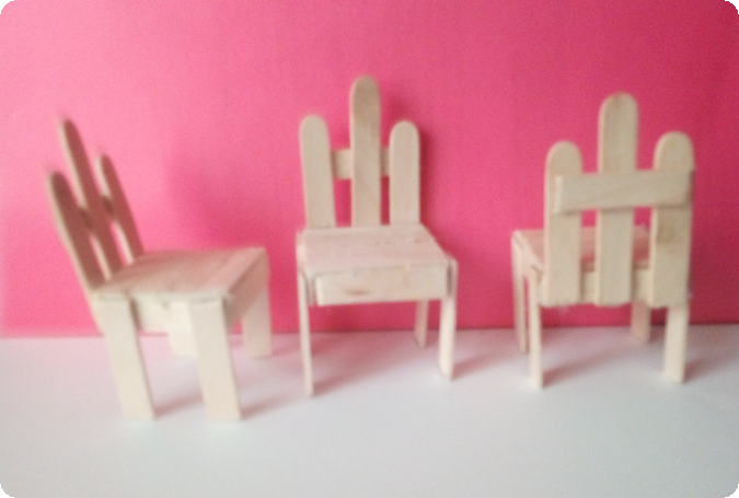

*op dit moment ben ik bezig met het aanmaken van de meubilair .. en dit alles word gemaakt van ijslolly stokjes die je zo kunt kopen in Action
3 stoelen heb ik al klaar ( de afbeelding toont deze uit verschillende hoeken )

Met welke lijm?
Ooit een scheepsmodel in elkaar gefreubeld met hoofdzakelijk naast de witte houtlijm de UHU hart.
Qtex
ik gebruik een lijmpistool ...de lijmdraden haal ik er natuurlijk af en de rest dat er van de zijkanten afkomt ook ..
4 stoelen en een tafel zijn klaar ..morgen de vitrine kast ..
