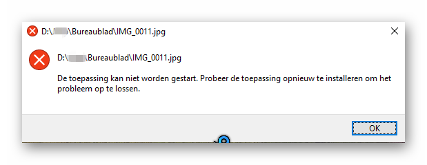

Een jaar lang heb ik het programma zonder problemen gebruikt, maar toen ik op 4-8-2019 met de rechter muisknop klikte op een .jpg bestand en koos voor Openen met > Photoshop Elements 2018, kreeg ik de volgende melding te zien:
Misschien zag de melding die vanboga kreeg er ook zo uit?

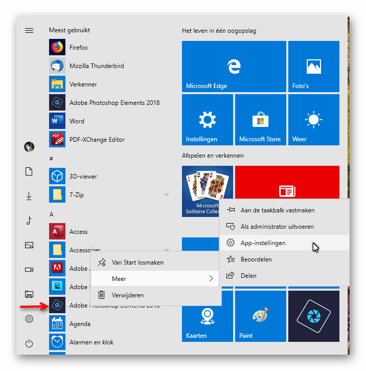

Ik klikte op het pictogram van Windows 10, ook wel de knop Start genoemd (je mag ook drukken op de Windows-toets op het toetsenbord). Daarna klikte ik met de rechter muisknop op het pictogram van Adobe Photoshop Elements 2018 > Meer > App-instellingen:

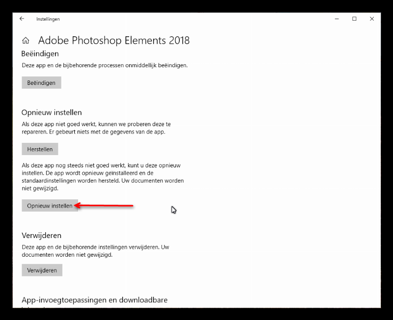

In het venster dat daarna geopend werd, klikte ik op de knop Opnieuw instellen:

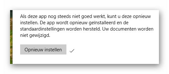

Ik ging er van uit dat het programma helemaal opnieuw gedownload zou moeten worden. Dat is een download van bijna 5GB, dus dat zou wel even duren, dacht ik. Maar nee, na een paar seconden al verscheen er een vinkje achter Opnieuw instellen:
En PSE 2018 was daarmee gerepareerd en weer te gebruiken. Wat nu de oorzaak is geweest waarom PSE 2018 niet meer werkte, daar heb ik het raden naar. In ieder geval was dit voor mij de eerste keer sinds een jaar dat ik PSE 2018 opnieuw moest instellen.
