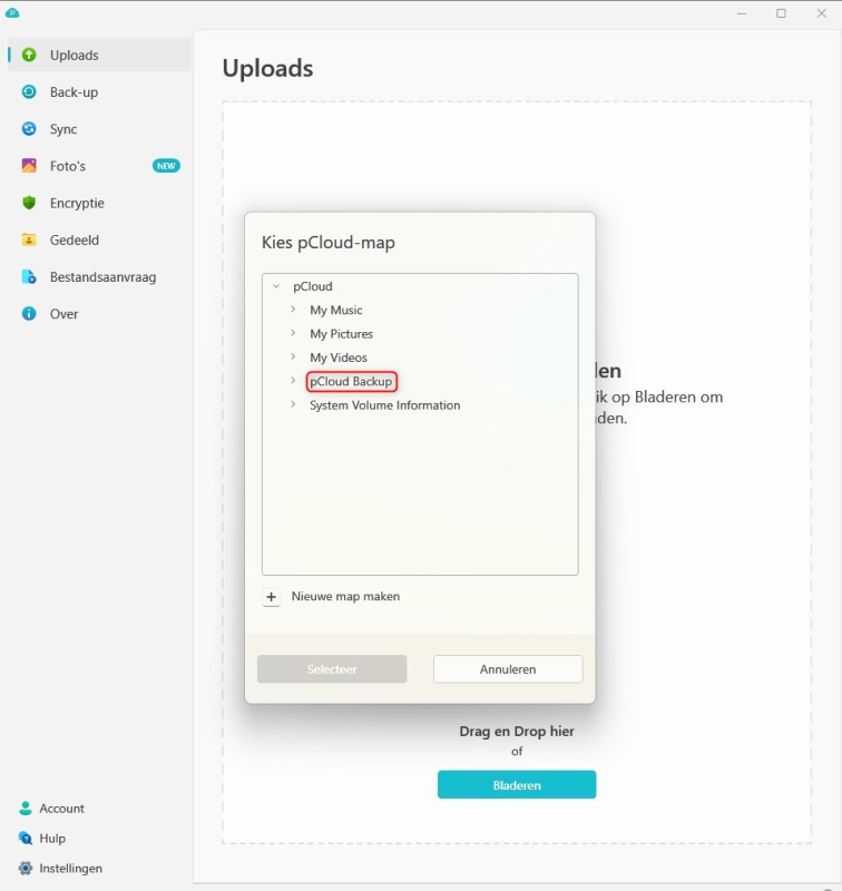

Uploads is enkel een functie-toets en herbergt geen geüploade mappen of bestanden.

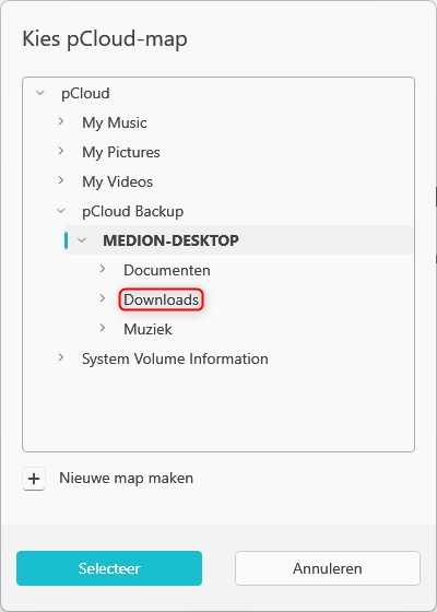

Nadat je op Uploads klikt moet je een pCloud map kiezen.
Omdat ik de map Downloads (bron) wilde uploaden koos ik uiteraard als bestemming niet voor My Music, My Pictures of My Video's maar voor pCloud Backup (doel). Ter attentie: De inhoud van deze doelmap is simpelweg de inhoud van de map/functie Back-up. Door te uploaden naar de map pCloud Backup maak je dus een back-up. Hoe logisch hé.

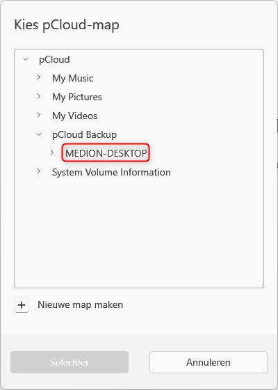

Het pijltje (>) vóór pCloud Backup verraad al dat er onderliggende mappen zijn.
Dat is in eerste instantie de naam van de gekoppelde computer(s). In dit geval is dat MEDION-DESKTOP
Alle gekoppelde computers ga je hier bij naam terugvinden. In dit geval is er dat nog maar één.
We kiezen hier de bestemmingscomputer MEDION-DESKTOP en zien dat de map Downloads, documenten en Muziek eerder naar deze doel-pc al werden geüpload.
Als test heb ik de map Downloads nogmaals naar MEDION-DESKTOP geüpload. Ik meen vast te stellen dat de bestaande map Downloads (incl. inhoud) gewoon is overschreven.

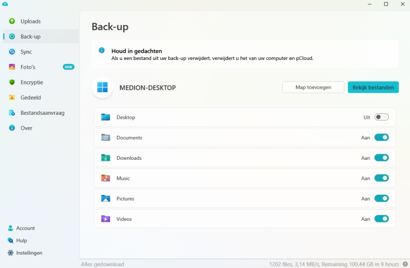

Toch werkt de synchronisatie perfect voor alle mappen die ik in de Windows app van pCloud (pCloud Drive) onder de functie "Backup" heb AAN staan.
Zoals je in bovenstaand screenshot kunt zien heb ik voorlopig met opzet de map "Desktop" nog niet AAN staan.

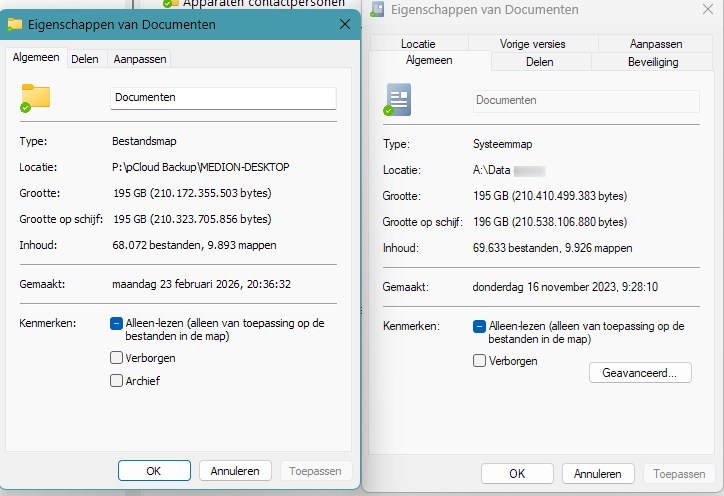

Onderstaande is nog steeds het geval en ik heb er nog geen verklaring voor. Bekijk dat ook eens bij u leono.
Ik stel wel een groot verschil in aantal bestanden en mappen vast tussen beide locaties van de verschillende mappen die ik naar de cloud heb geüpload. Zie als voorbeeld de map "Documenten" in onderstaand screenshot.
Hoe verklaar je dat?

Daar gaat het inderdaad om. Net daarom wil ik er wel zeker van zijn dat de synchronisatie perfect werkt en de kopie van de bestanden in de cloud ook identiek is aan die van de bron. Net daarom vraag ik al bij herhaling of jullie, net zoals ik, een verschil vaststellen tussen de bron (bv computer) en het doel (Cloud).

Je bent er dus zeker van dat de data van de bron en het doel bij u gelijk zijn. Graag een bewijs a.u.b.

De screenshots geven wel een verschil aan van 1561 bestanden en 33 folders. Dan kan je toch met redelijke zekerheid zeggen dat er een haar in de boter zit. Dit is aangetoond met feiten hier. Kan je moeilijk omheen.
Wat mij treft is die systeemmap vanuit 2023 (!) met een mapping A: - dat zou dus een floppy disk zijn, maar bevat toch 195 Gb !
Zal dus wel een schijf zijn, maar daarvoor is A: absoluut verboden terrein binnen Windows, als ik me niet vergis ...
Ik krijg er alleszins kop noch staart aan.
De enige manier is om een bestandsvergelijker te gebruiken zoals Beyond Compare, volledig beide kanten laten scannen en dan de weergavefilter "geef enkel verschillen" aanzetten en dan staat de opheldering voor je ogen op scherm.
Als de rest blijft, zeker in zo'n grote volumes, giswerk ...
