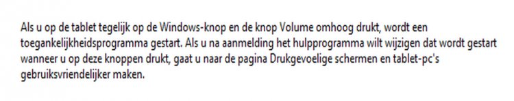

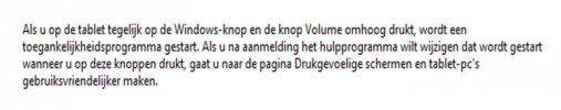

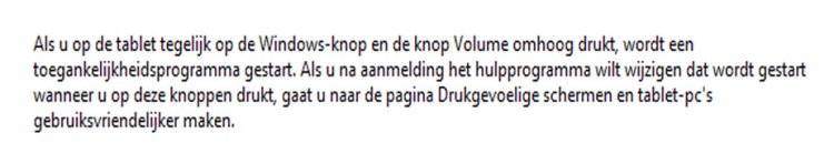

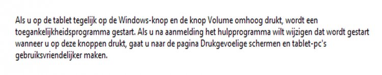

wil je een ander manier van aanmelden ...
open dan je configuratiescherm > ToegankelijkheidsCentrum en klik verder op " AanmeldingsInstellingen Wijzigen "
