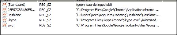

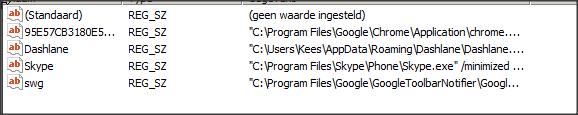

Open eens regedit en ga dan naar volgende locatie;
HKCU\Software\Microsoft\Windows\CurrentVersion\run
Staat daar een lijn bij om Skype op te starten?

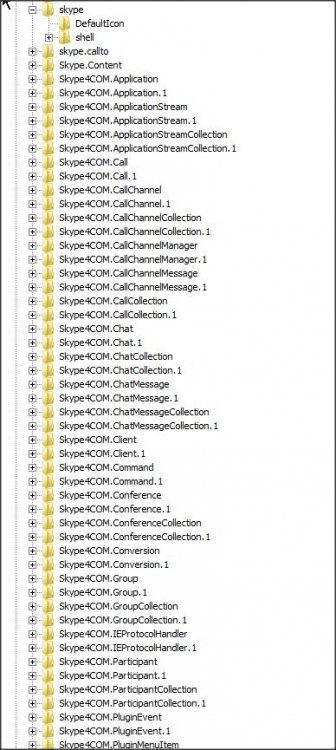

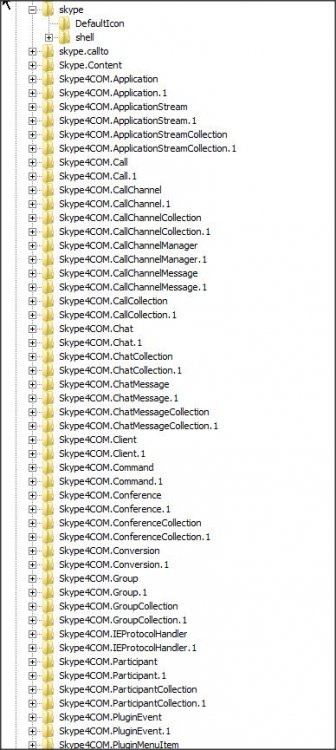

Ik kan Skype gewoon handmatig opstarten en dan functioneert het ook. Overigens gaat het mij nu meer om het principe of het wel of niet kan. Skype werkt verder prima. Via Regedit --> HEYKEY_CURRENTUSER --> SOFTWARE heb ik wat over Skype gevonden (de middelste). Via het pad HEYKEY_LOCALMACHINE heb ik ook iets gevonden (de rechter). Via HEYKEY_CLASSES_ROOT heb ik een hele riedel gevonden, waarvan ik een deel heb meegestuurd (de linker). Snap 2013-08-18 at 10.11.44.jpgSnap 2013-08-18 at 10.15.54.jpgSnap 2013-08-18 at 10.18.36.jpg
