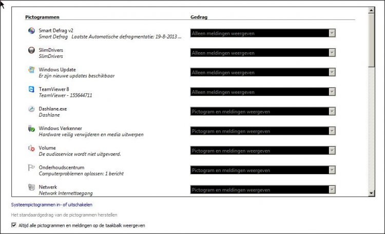

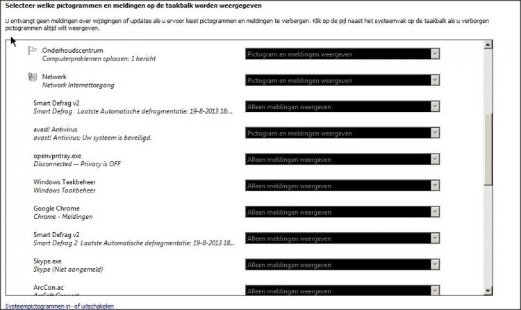

Gedaan; geen verandering.
Wat mij nu opvalt is dat de verzameling meldingspictogrammen bestaat uit 2 groepen. De groep waar een icoon bij staat vermeld en een groep zonder iconen. De groep met iconen wordt inderdaad zichtbaar gemaakt en de groep zonder iconen niet. De vraag verandert nu dus in: waarom krijgt een deel van de groep geen icoon vermeld mee.
Zie de groep met iconen : Snap 2013-08-19 at 20.06.29.jpg
en de groep zonder icoon: Snap 2013-08-19 at 20.07.20.jpg
Omdat het programma niet actief is. Daarom word er geen icoon aan toegekend. Eens het programma actief is zal er wel een icoon aan toegekend worden.
Uw Avast voert alleen maar services uit op de achtergrond, maar start niet automatisch op met windows.
In het andere geval is malware de oorzaak, die verhindert dat Avast automatisch opstart met windows

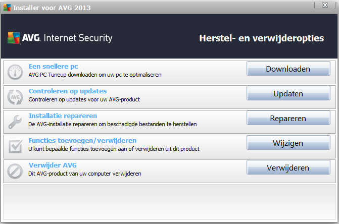

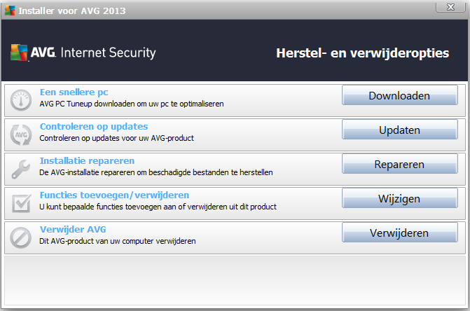

een tip die mogelijks ook gaat werken aangebracht door " Lucdebruyker " ,daar elke antivirus beveiliging deze optie waarschijnlijk ook meegekregen heeft ...
althans de AVG wel dus ... dit dient dus enkel als voorbeeld omdat het hier nu over Avast gaat. (hé Swake ;) )

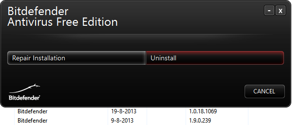

noteer dat je de avast dient aan te klikken in de lijst programma's en onderdelen om dan daarna de keuze te maken tussen verwijderen en wijzigen jij kiest dan voor " wijzigen " en daarna voor " herstellen "
