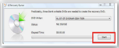

ik begrijp nu helemaal niet wat jij dus bedoeld met de recovery cd ?
*bedoel je dat je de opstart dvd (recover dvd's) heb aangemaakt met het Asus tool AI Recovery Burner
* of bedoel je dat je gewoon een Win7 recovery cd ( herstel cd ) heb gebruikt om zodoende een opstartherstel trachten uit te voeren ...indien het het dit laatste betreft dan zal dit dus nooit lukken , gezien het feit dat je eerder de recovery (fabrieksherstel ) heb opgestart en deze onderbroken heb ...
Ik heb jouw verwijzing naar de recovery dvd's gevolgd, en heb dan het 64-bit iso bestand gedownload en gebrand (op een dvd). Dit is dus inderdaad een recovery cd... Maar dat is toch waarnaar je verwees?
