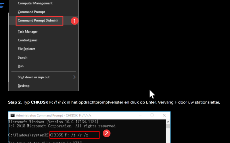

CHKDSK draaien: Open de opdrachtprompt als administrator, typ chkdsk C: /f /r (vervang C: door de juiste schijfletter) en druk op enter om fouten op de schijf te herstellen.
vervang de letter ' C ' door de letter van je bron schijf.
start=> cmd, klik rechts (open als admin) + enter
typ het commando in + enter
in dit vb is het schijf ' F ':
