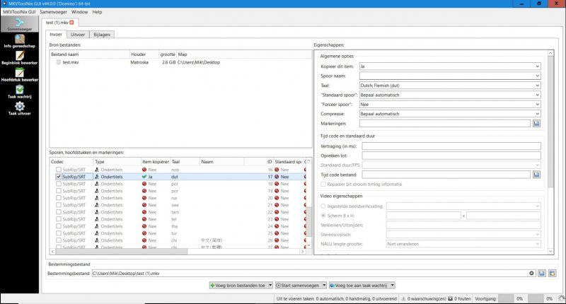

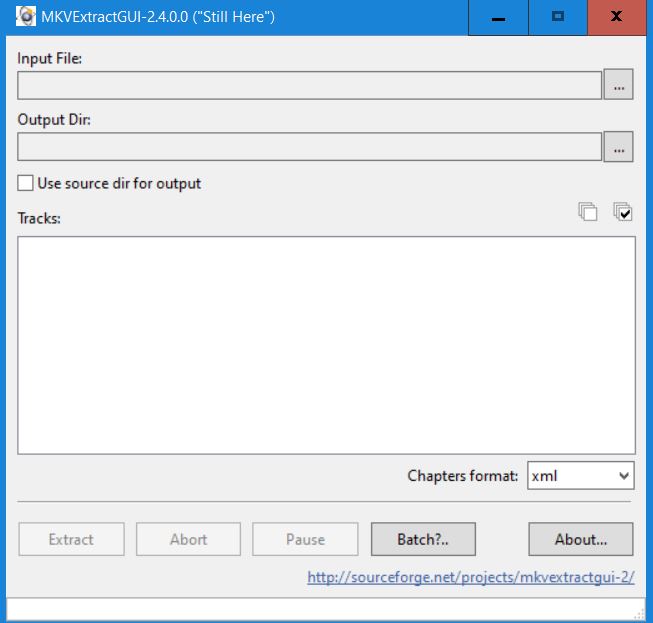

Ik heb mkv bestanden waar er 26 verschillende ondertitels aanwezig zijn. Mijn tv kan dit niet aan. Tot de 9e ondertitel kan ik selecteren. Maar niet verder.
Heb mkvtoolnix-64-bit-44.0.0 en MKVExtractGUI-2.4.0.0 geïnstalleerd. Maar ondanks dat alles juist staat, zie ik ook die ondertitels niet om er uit te halen. Bedoeling is om de overbodig ondertitels te verwijderen.
Weet iemand hoe ik die ondertitels wel kan verwijderen?

De 2 programma's zijn wel wat ik krijg van Google. Met beschrijving van hoe het zou moeten. Maar dit enkel voor MKV bestanden schrijven ze. Maar die van mij zijn MKV.

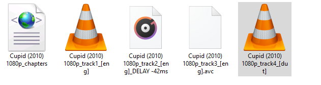

wel het is me dus gelukt om de mkv (cupid ) te extracten en bijgevolg heb ik dus losse bestanden ..waaronder dus ook de srt ( ondertiteling ) 1 En +1 NL
de Engelstalige haal ik er vervolgens uit via MKVToolNix Gui v44
*deze kan ik bijgevolg dus nu verwijderen of toevoegen aan de film welke een betere kwaliteit heeft ..

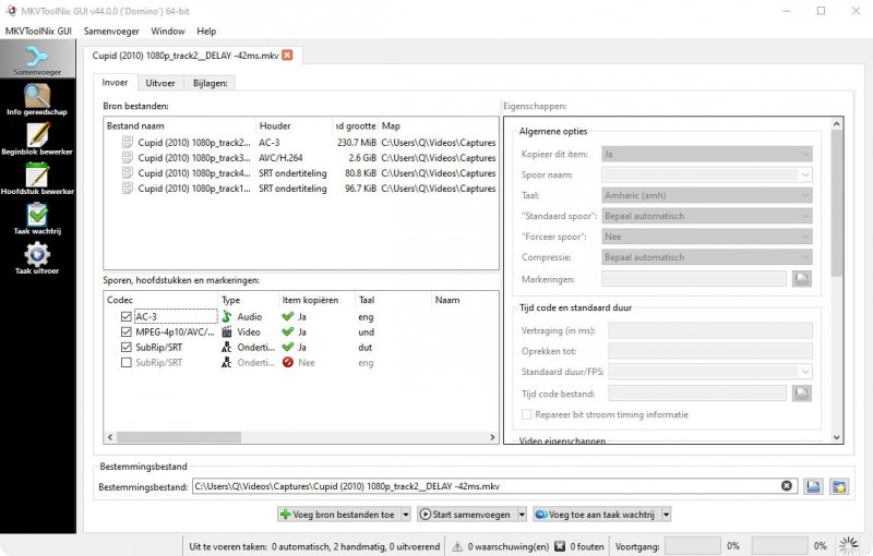

deze bestanden laad ik vervolgens op in de MKVToolNix Gui v44 en ontvinkt de srt die ik eruit wil hebben ..
vervolgens maak ik deze MKV terug aan ..
het resultaat de film met enkel een Nl ondertiteling .

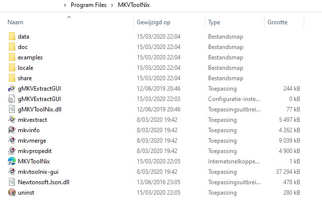

om te vergelijken plaats ik hier de inhoud van de map MKVToolNix

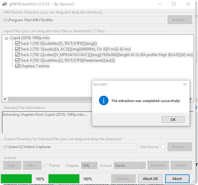

ik heb je een mail gestuurd met de gMKVExtractGui 2.5 omdat ik dacht dat ik deze hier niet kon plaatsen als bijlage..het gaat blijkbaar dus wel .

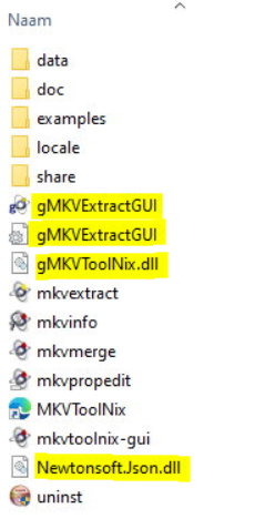

*pak deze zip uit en plaats dus deze 4 vermeldingen in de map MKVToolNix

Getest met nieuwere versie gMKVExtractGui 2.5 en gelukt. Maar je haalt er een copy van de titels mee uit. De titels blijven er inzitten.
Als je echter MKVToolNix GUI opstart, kan je de titels die je niet wenst te behouden er wél mee uithalen.
