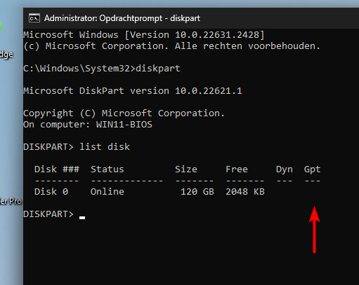

Wat ik in deze discussie nog mis is dat men van een GPT schijf niet een image kan overzetten daar elke schijf zijn unieke ID heeft.
deze ' unieke ID's ' kunnen aangepast worden ... met bepaalde tools. maw je theorie klopt niet!

GUID Partition Table = Globally Unique Identifier Partition Table = GPT​
dus elke GPT schijf heeft zijn eigen unieke nummer.​
Dat is geen theorie maar een vast staand feit.
Zoek het maar eens op.
Al bij Windows 10 wordt bij UEFI de schijf automatisch als GPT gepartitioneerd.
P.S. Ook Apple gebruikt GPT.
Wat logisch is want MBR gaat niet verder dan 2TB.
Overigens wist je dat GPT begint met een beschermende MBR.

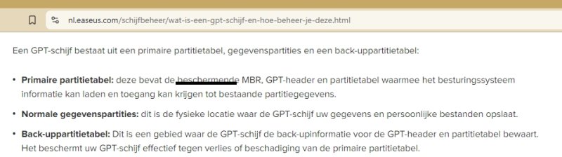

Maar ik zal je niet uitlachen hoor.
Klopt niet. is geen "bescherMENDE" maar een "beschermDE" sector.
Een zogenaamde "placeholder" om te beletten dat MBR tools verkeerdelijke in de GPT partities gaan schrijven.
Amateurs die bv met MBR tool een GPT schijf gaan benaderen zouden het filesysteem kunnen beschadigen.
De MBR tool gaat dan wel een (beschermde) MBR zien en daar acties op willen doen wat dan niet kan door die bescherming.
Er is echter ook nog een "disk signature", een schijf handtekening die wel uniek zou moeten zijn.
Die kan problemen geven maar NIET die jij @Wisperbird bedoelt.
Stel je maakt een "alle sectoren clone" van je HDD naar een SSD, plaatst de SSD in je computer dan zal die opstarten.
Sluit je oude HDD via USB aan heb je veel kans hij niet toegangkelijk is omdat dat ID al bestaat (op de SSD).
Plaats je de nieuwe SSD en de oude HDD in dezelfde computer zal windows mogelijk niet starten omdat het 2 "gelijke" schijven vindt wat een "signature collision" kan geven. Waarschijnljk wat jij beschrijft.
Maar dat is dan een PTST fout.
Verander je eerst die disk signature van de hdd en herstart je de computer zal alles normaal werken.
