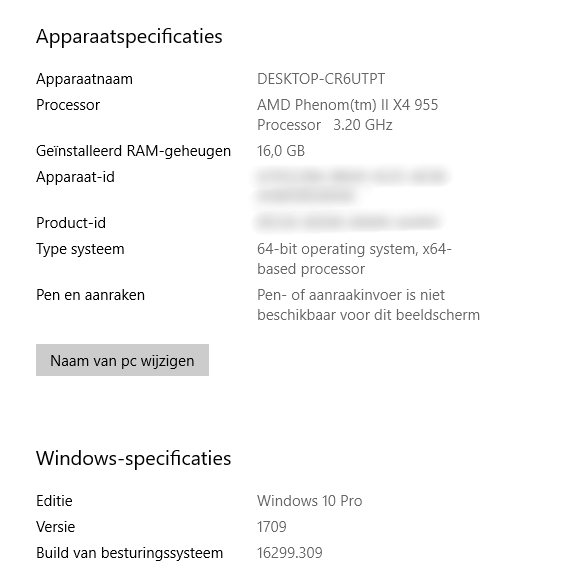

jouw processor is wellicht geschikt voor een 64 bit besturingssysteem ... als jij nu via start >instellingen >systeem kijkt wat zie jij dan vermeld staan onder info ..
je zou daar dus bij apparaatspecificaties >type systeem de vermelding moeten zien wat type processor en wat type besturingssysteem er gebruikt word ..
in de afbeelding hier onder zie je dus 2x 64 bit vermeld staan ..
*ik denk echt dat indien je de knoop doorhakt om een verse instal te doen dat je er voordeel aan heb indien je dan ook voor een 64 bits besturingssysteem zou gaan indien blijkt dat er nu een 32 bits versie aanwezig is .
Die info had ik reeds doorgegeven geloof ik : Build: 150363.909 /Windows Pro v 1703 / Processor Intel Core2 / type systeem 32-bit, x64 processor.
