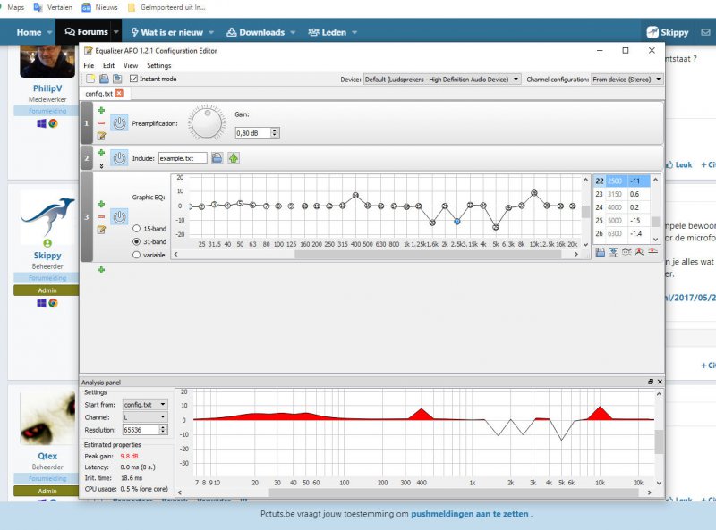

Equalizer APO is eigenlijk best wel een leuk bruikbaar progje voor je denk ik. Ik kon het zelf niet eens.
Het is gratis en het bevat zelfs een 31 bands graphic.
Als oud geluidstechnicus moet het je zeker lukken om een graphic in te regelen.
Ik ga het zelfs zelf gebruiken als ik een muziekje afspeel via de PC.

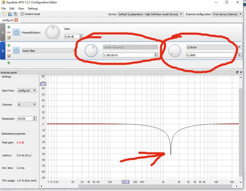

Gohh er is zelfs een parametrische EQ aanwezig waarmee de meerdere banden kan maken.
Onderstaande afbeelding heb ik er 1 op 1.4 Khz gebruikt maar er zijn er meerdere mogelijk.
En je kunt zelfs VST plugins gebruiken om nog veel betere EQ's van andere fabrikanten te gebruiken.
Ik wou weten of ik die Peace Configurator (een grafische interface met snel-instellingen bovenop APO) zou installeren of niet ?
Heb het ondertussen gedaan en ik moet zeggen ziet er goed uit.
Als je zo snel mogelijk effe een ander klankpatroon wil kiezen is dat toch makkelijk ... en veel instellingen die je kan opslaan volgens eigen smaak en dan oproepen met een paar klikken. Moet je toch eens bekijken, voor alledaags niet-technisch gebruik van APO.
Inderdaad een goed stuk gereedschap.
