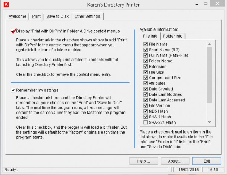

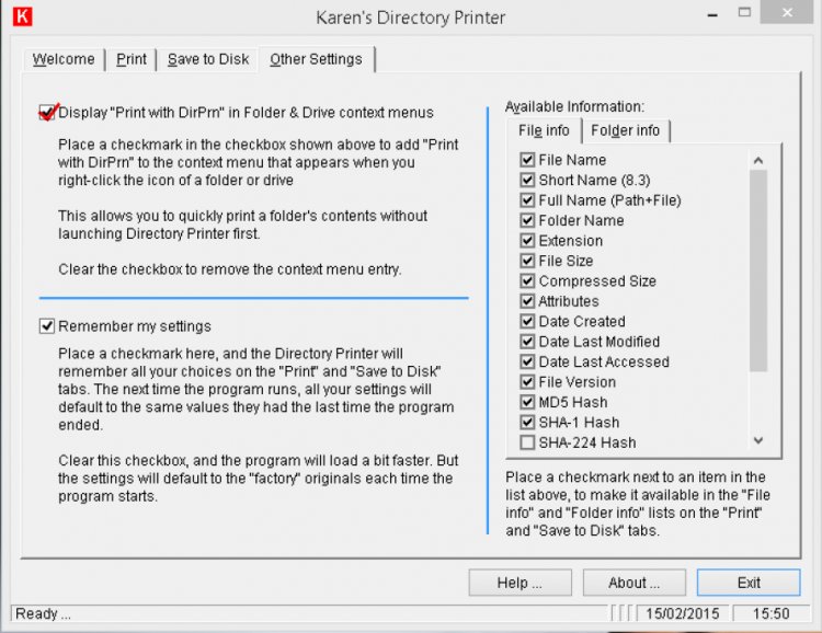

Maar soms staan daar dingen die je er liever niet zou zien. Bij mij staat daar bv in het menu bij de vuilnisbak ook bij "Print with DirPrn". Dus een commando van Karens Directory Printer.
Sommige van die zaken zou ik het liefst verwijderen. Maar hoe haal ik ze uit het menu? Weet dat het mogelijk is maar weet niet meer hoe.

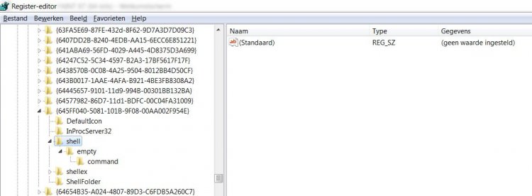

Navigeer in het register eens naar deze sleutel
HKEY_CLASSES_ROOT\CLSID\{645FF040-5081-101B-9F08-00AA002F954E} en dan het mapje shell
Als het goed is ( in iedergeval in Windows 7 ) horen daar de rechtermuisklik opties te staan voor de prullenbak die programma's daar toevoegen.

Niets gevonden van opties prullenbak.

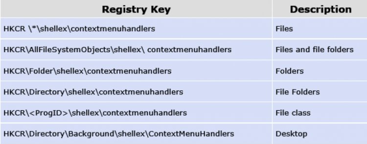

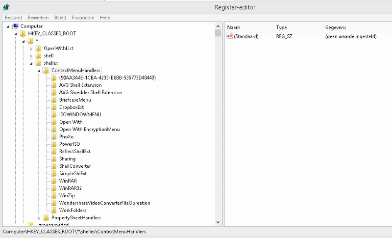

ga naar de HKEY_CLASSES_ROOT \ * \ shellex \ ContextMenuHandlers (ook een dubbel klik op het sterretje )
vervolgens zie je onder de lijst van " ContextMenuHandlers " al de toegevoegde menu's vemeld staan ....
wil jij de "Print with DirPrn". verwijderd hebben dien je deze vermelde map te verwijderen ..

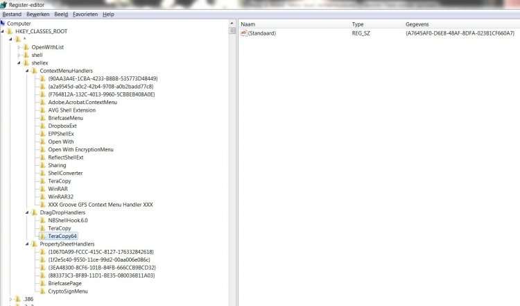

open eens de " DragDropHandlers " en de "PropertySheetHandlers " en controleer hier dan of er een vermelding staat betreffende de Karens Directory Printer.

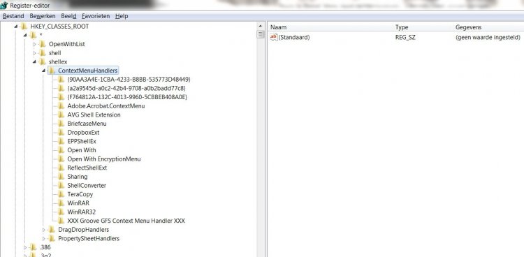

Dit is waar #5 naar verwijst. Maar zag daar door de bomen het bos niet meer.
Ook de verwijzing naar "Karens directory printer" zag ik ook niet.

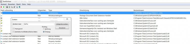

dan denk ik dat je beter ShellExView gebruikt.
Deze vind het dus ook niet.
Vreemd, dat het program nergens te vinden is. "Karens directory printer" geeft in het contextmenu weer "DirPrn"
Op beide gezocht en niet gevonden.
Met het programma kun je hetzelfde als met het vroegere commando "Dir" maar je kan zelf bepalen wat je allemaal wil zien of niet.
Je kan het naar printer sturen of naar een tekst file. Handig om vb. uw muziekbestanden te catalogiseren. Je kan dan de tekstfile in Exel openen en Uw bestand opbouwen.
en bij de settings van deze "Karens directory printer" kun je zag ik in het onderstaande afbeeldding toch het vinkje uitzetten bij display print bij dirprn.
