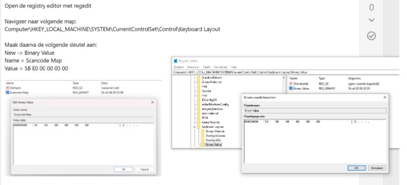

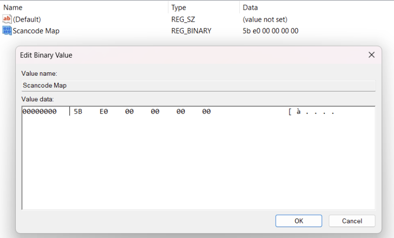

Open de registry editor met regedit
Navigeer naar volgende map:
Computer\HKEY_LOCAL_MACHINE\SYSTEM\CurrentControlSet\Control\Keyboard Layout
Maak daarna de volgende sleutel aan:
New -> Binary Value
Name = Scancode Map
Value = 5B E0 00 00 00 00
Bekijk bijlage 255994
Left [Win] -5B E0
Daarna Windows herstarten...

heb dit allemaal gedaan , maar toch werkt die windows knop nog

De screenshot is heel onduidelijk, maar ik kan wel zien dat je het fout aangemaakt hebt.
Daarom dat ik je deze info vroeg. Meestal werkt iets niet omdat men het niet juist uitvoerd.
Ik zie onder de map 'Keyboard Layout', een andere map met de naam 'Binary value'. Welke daar niet moet staan.
En dan ook nog eens een sleutel met de naam 'Binary Value', ipv 'Scancode Map'
