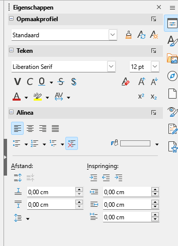

Goeiemorgen, ik werk met LibreOffice. Op het toetsenbord van mijn Lenovo-laptop is de letter 'n' defect. Werken met een schermtoetsenbord vind ik niet zo handig. Met een apart klavier ook niet, aangezien ik mijn laptop op een klein laptoptafeltje plaats. Mijn voorkeur gaat uit om te werken met 'ALT-toetsencombinaties' en dat ben ik ondertussen ook zo gewend... Het geeft wel één probleempje. Als ik bv. op facebook/messenger een lang bericht wil typen, maak ik dat eerst in LibreOffice tekstdoc. zodat ik het op mijn gemak kan verbeteren. Ik voer zo lange conversaties met mensen die liever niet per mail werken, wat ik nochtans wel handiger vind voor lange berichten... Ik denk omdat zij de berichten op smartphone lezen/schrijven en ik op mijn laptop ? Als ik echter de toetsencombinatie 'ALT110' wil gebruiken om de letter 'n' te vervangen, opent zich telkens een standaardopmaakprofiel rechts van mijn scherm. Eigenlijk al vanaf dat ik ALT1 typ, denk ik. En vervolgens kan ik daar dus ook niet de letter 'n' typen, tenzij toch met het schermtoetsenbord......Kan ik ergens een instelling aanpassen, zodat dit niet gebeurt ? Ik hoop dat ik het duidelijk heb uitgelegd. Alvast bedankt voor jullie reacties... Ter info : ik bezit zelf geen smartphone !

Ik typ het cijfer inderdaad altijd op het numeriek blok. Ik gebruik die toetsencombinatie trouwens altijd als ik een 'n' wil typen. Hier ook. Daarom dacht ik dat het typisch iets voor een tekstdoc. was ? Dat het toevallig daar de toetsencombinatie is om dat profiel te openen ? En dat ik dat bijgevolg misschien ook kon uitschakelen ?
Dat zou kunnen - mogelijke oplossing hieronder (ik heb zelf geen LibreOffice en kan het niet testen ) :
In LibreOffice kun je specifieke ALT-toetsencombinaties uitschakelen of wijzigen door de sneltoetsen aan te passen in de instellingen. Volg deze stappen om dit te doen:
1. **Open LibreOffice** en ga naar het startscherm of open een nieuw document.
2. **Ga naar de menu-opties**:
- Klik op "Extra" in de menubalk.
- Selecteer "Aanpassen..." in het dropdownmenu.
3. **Ga naar het tabblad "Toetsenbord"**:
- In het venster dat nu opent, zie je verschillende tabbladen bovenaan. Klik op het tabblad "Toetsenbord".
4. **Zoek de ALT-toetsencombinatie die je wilt uitschakelen of wijzigen**:
- In de lijst met sneltoetsen zoek je naar de specifieke ALT-combinatie die je wilt aanpassen.
5. **Wis of wijzig de toetscombinatie**:
- Om de toetsencombinatie te wissen, selecteer je de betreffende regel en klik je op "Wissen".
- Om de toetsencombinatie te wijzigen, selecteer je de betreffende regel en vervolgens selecteer je een nieuwe functie of toetscombinatie.
6. **Opslaan en toepassen**:
- Klik op "OK" om de wijzigingen op te slaan en het venster te sluiten.
7. **Test de wijzigingen**:
- Probeer de eerder ingestelde ALT-toetsencombinatie om te controleren of deze nu is uitgeschakeld of gewijzigd.
Met deze stappen kun je specifieke ALT-toetsencombinaties in LibreOffice uitschakelen of aanpassen.
