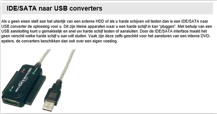

wel indien de bitlocker actief is op de HD dan is dit enkel op te lossen door de HD aan te koppelen op een werkende windows die tevens ook voorzien is met bitlocker ...
de huidige geblockeerde HD dient men extern aansluiten met een verloopstuk .

door een omstandigheid is de HD van u geblokkeerd..
dit is waarschijnlijk gekomen doordat deze immers werd afgesloten terwijl hij nog met een bewerking bezig was ...
doordat de bitlocker aangesprongen is is de HD niet meer te bereiken ...
tenzij je de HD uitbouwt en extern aansluit op een andere werkende computer die ook de optie bitlocker heeft ...
door je eigen HDaan te sluiten op een andere pc kun je dan via de bitlocker je eigen HD vrijgeven ...
nadat deze vrij gegeven is sluit je deze terug aan in j laptop en je start deze op ...
je kan de HD van u zelf extern aansluiten op een andere pc met behulp van een hulpstuk ..

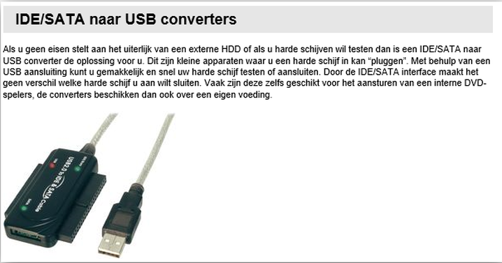

Bekijk bijlage 11154
