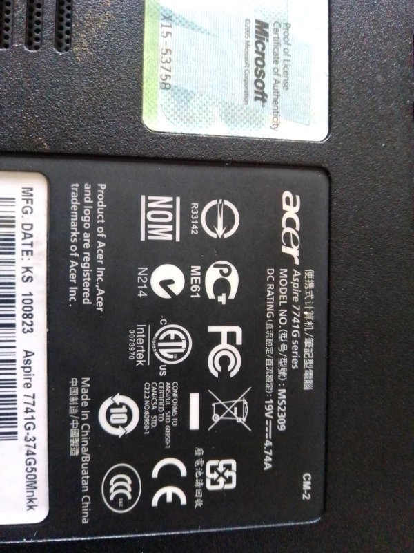

Heb hier thuis een Laptop Acer Aspire 7741 binnengekregen. Die is van mijn achterkleinkind. Die wordt gebruikt om huiswerk op te maken voor het 2de leerjaar. Dit als hij bij mijn dochter opgevangen wordt.
Er duiken problemen mee op daar er nog Windows 7 home premium op staat. Ook zit er maar 3GB DDR3 geheugen in. Hierdoor kan de noodzakelijke Windows 10 er niet op.

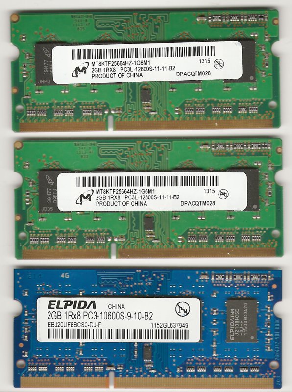

hier heb ik nog 2 latjes van liggen:
M471B5773DH0-CK0 2GB 204Pin SO-DIMM DDR3​
4GB in het totaal.

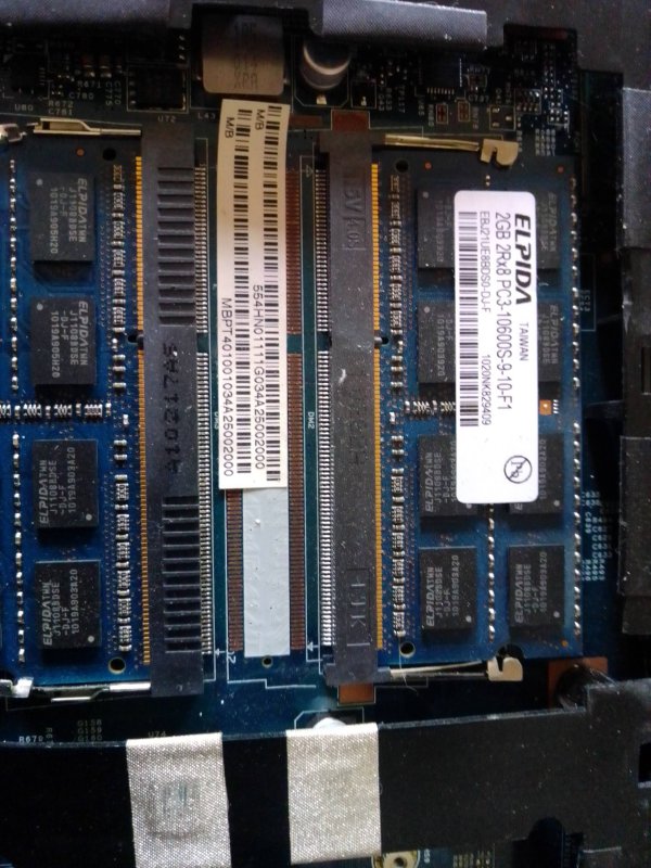

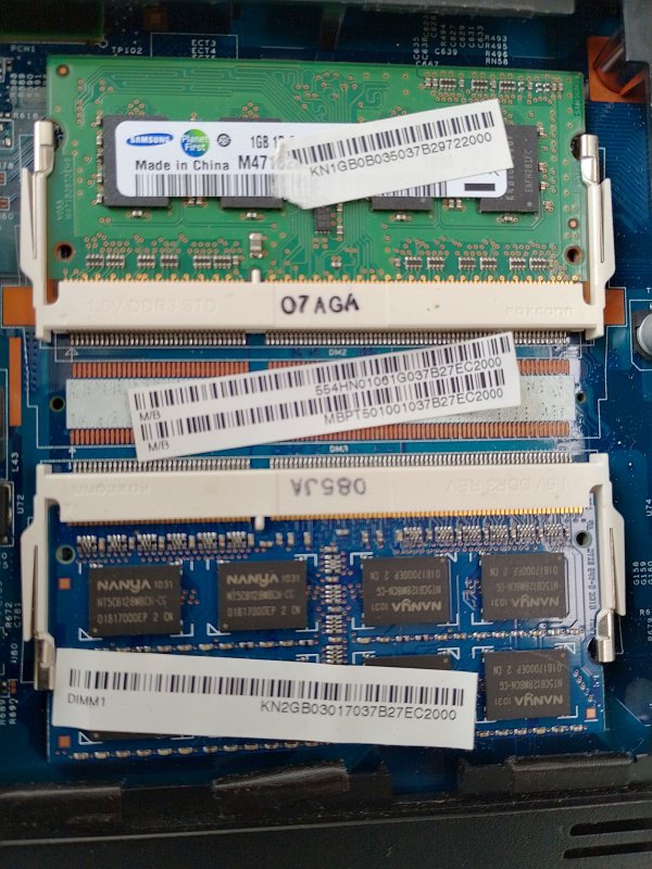

Sorry, heb verkeerde info gegeven. Er zitten geen 3 latjes in. Heb toestel opnieuw geopend op vraag van Wivy en toen ik de geheugens uithaalde voor controle merkte ik dat er geen 3de latje was. Het waren de contacten naar de geheugenlatjes. Zie foto :
Dus latjes van 2 GB gaan me niet helpen. Ik heb er minimaal eentje nodig van 4gb DDR3.
