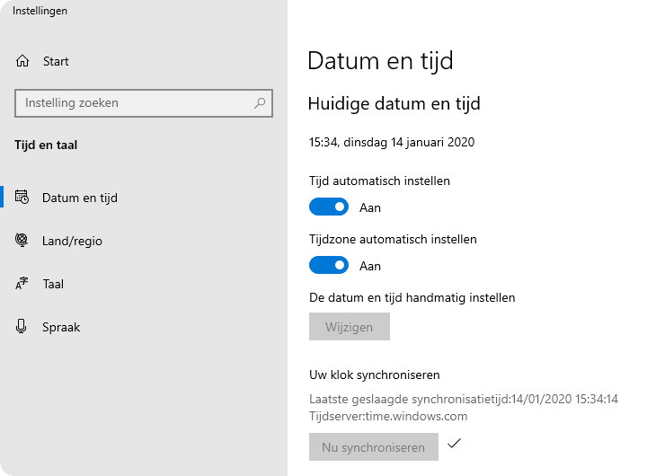

dit zijn mijn instellingen in de Windows 10 pro

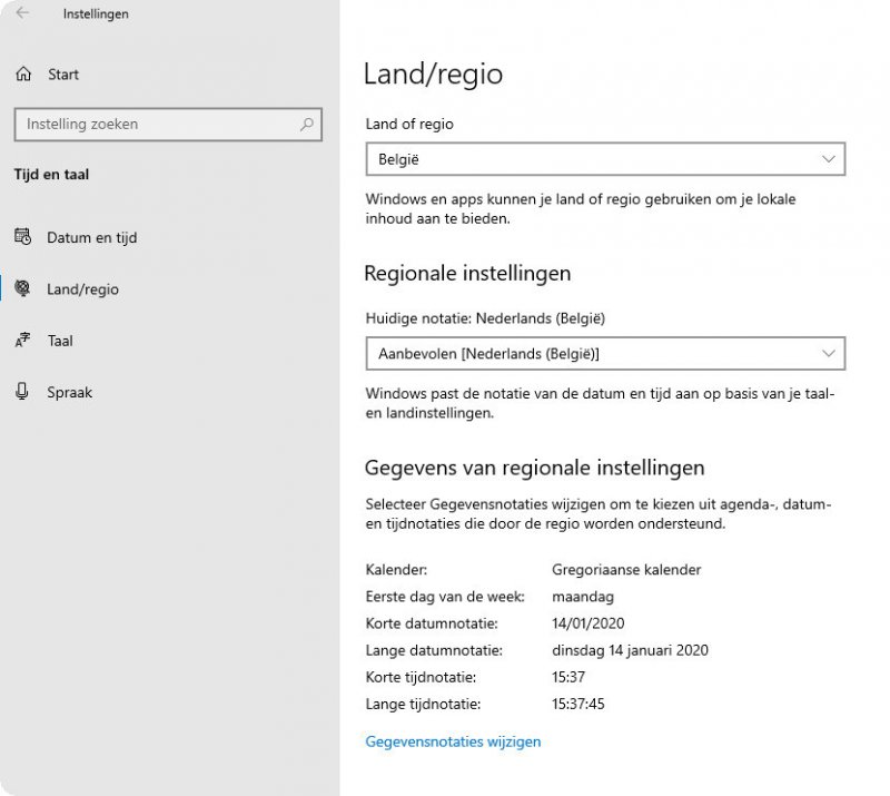

dien je iets te veranderen dien je eerst de schakelaars om te zetten .. ook bij land en regio dien je de instellingen eens na te gaan ..

bij land en regio klik je rechts verder op de regel extra instellingen voor datum , tijd en regio
klik verder op tijd en datum instellen stel of controleer de internettijd met ""time.windows.com"
klik ook eens op landen regio de notatie voor datum , tijd en getallen wijzigen .. open de tap "beheer" klik verder op systeemlandinstelling wijzigen .. staat deze hier op Nederlands (Belgie ) laten staan dan staat deze op Nederlands (nederland) verander je dit .

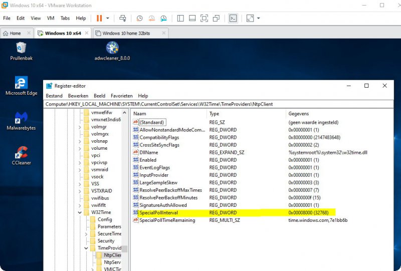

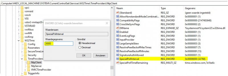

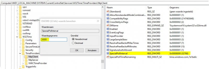

Qtex
de waarde gegevens van de SpecialPollInterval staat hier op 8000 wat dan omgezet word naar 32768

Heb de internettijd moeten aanpassen. Had ondertussen al gezien naar datum en tijd in instellingen en daar een andere tijdzone ingesteld. Toen werd de tijd ook opnieuw ingesteld.
Met het terugzetten van de tijdzone stond de klok toen juist.
Denk dus dat ik moet afwachten of de klok nu blijft. De verwijzing naar internettijd "time.windows.com" is nu ingesteld.
Qtex
heb hier de controll gedaan op mijn hoofdsysteem en tevens op de virtuele en allen hebben hier dezelfde waarde's ..
*een schermafbeelding van 1 der virtuele systemen.
Heb die waarde ook bij mij ingevoerd. Maar denk dat het wel een tijdje zal duren eer ik zie of de tijd nu juist blijft. Heb hierbij ook een klok staan die gelinkt is met Munchen. Hou het daar in het oog.
