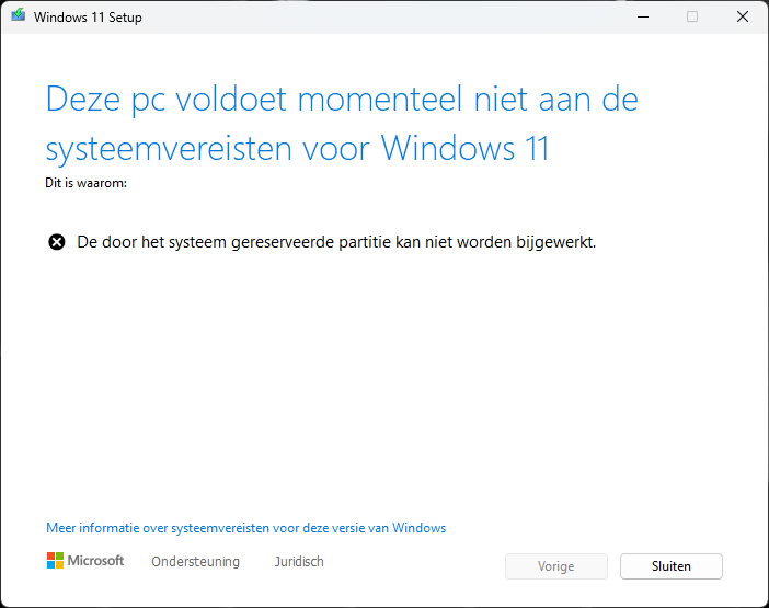

Na wat opzoekwerk heb ik al gevonden waarom hij de update 23H2 niet wil installeren.

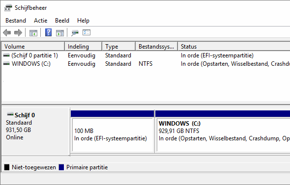

Daar de EFI-partitie te klein was. Ik heb die vergroot naar 5GB en nu is hij bezig met de installatie van 23H2.
neen 100 was te weinig maar idd 5GB is er heel over maar was om te testen, :)
100 MB is standaard en volstaat hoor. Zeker weten!!!

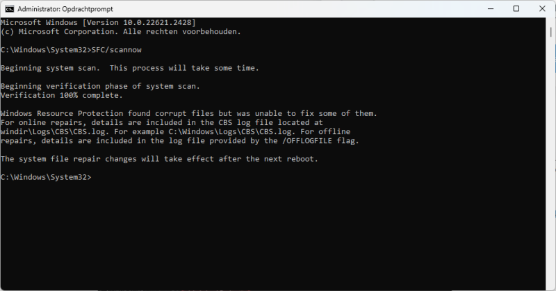

Start uw pc nog eens opnieuw op en voer die SFC /scannow nog maar eens uit. Denk aan de spatie tussen SFC en /
Als zou blijken dat dan nog steeds niet alle corrupte bestanden hersteld zijn dan sta je voor een nieuwe installatie. Eventueel met behoud van data en programma's.
