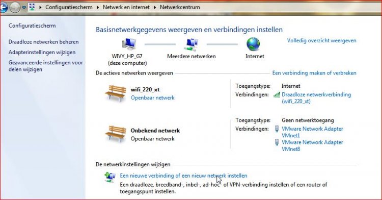

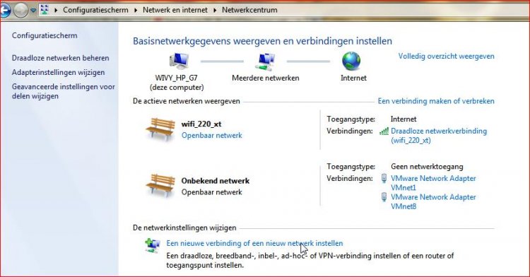

via config scherm een nieuwe netwerkverbinding aanmaken met inbelnummer '*99#' (proximus)

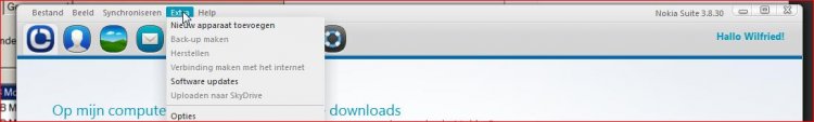

Bedoel je met Nokiasite Nokia Suite?

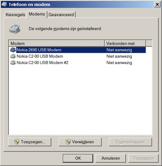

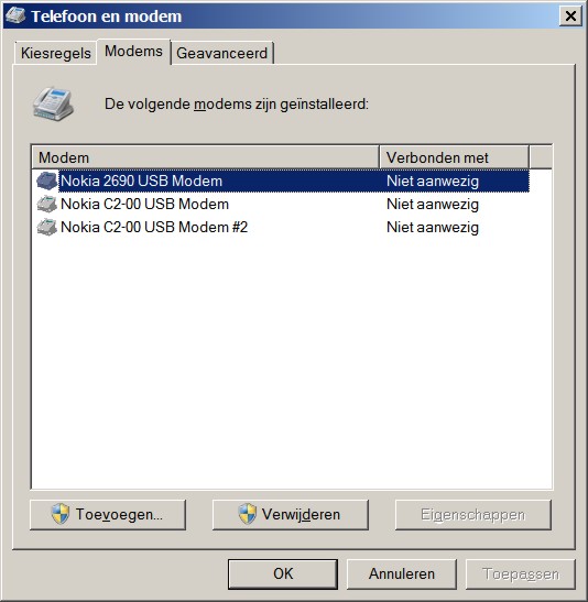

Ik zie een nokia C2-00 modem die perfect werkt volgens Windows. Maar kan niet aan die modemconfiguratie.
Onder inbelnetwerk zie ik die modem niet staan met de Nokia Suite.

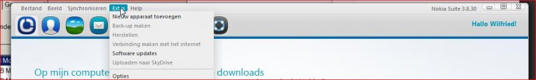

inderdaad de Nokia Suite.

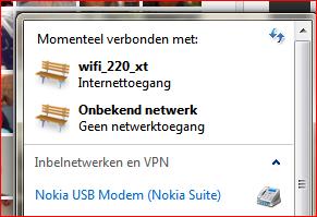

inderdaad de Nokia Suite.je nokia moet ook ingesteld zijn voor data en aangesloten zijn op je pc, via de kabel. de modem van gsm wordt ingesteld tijdens de aanmaking van je nieuwe netwerkverbinding. Login: leeg, paswoord: leeg, inbelnummer: *99# + ok. voor de rest kunt ge niks wijzigen aan de instelling van de usb modem. inbelnummer proximus= *99#, van telenet, mobistar of ... zou ik het moeten zoeken. de nokia Suite moet tevens ook actief zijn!

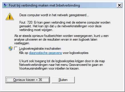

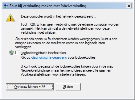

bij verbinding maken krijg ik volgende foutmelding. Ingelogd met Nokiasuite.
Telefoon *99# met Belgacom kaart.
Krijg op de gsm de melding : Pakketgegevens verbinding niet beschikbaar.
@ Mik je internet instellingen staan ingesteld als zijnde een thuis netwerk , deze dient ingesteld te staan als zijnde een openbaar netwerk....denkelijk ligt hier het probleem .
althans vermoed ik dit dus kan het zelf niet uittesten .
Klopt niet, laptop staat ingesteld als openbaar netwerk.
Zie dat gsm reageert en probeert verbinding te maken, maar krijg er volgend bericht terug : Pakketgegevens verbinding niet beschikbaar.
