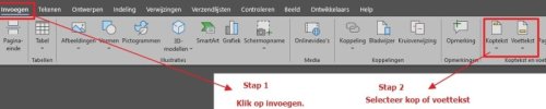

Open het Word-document waaraan je de datumstempel wilt toevoegen.
Kies eerst kop of voettekst in de tab invoegen.

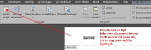

Zoek het pictogram Datum en tijd (dat eruitziet als een kalender) en klik erop.
Selecteer een datumnotatie & tijdnotatie die je wilt gebruiken uit de beschikbare opties.
Zorg ervoor dat je het vakje Automatisch bijwerken linksonder in het dialoogvenster aanvinkt.
Klik op de knop OK om het datumstempel in het document in te voegen.
In mijn voorbeeld heb ik de datumstempel in het midden gezet, je kan natuurlijk ook kiezen voor links of rechts.
Sla het document op met de toegevoegde datumstempel.
