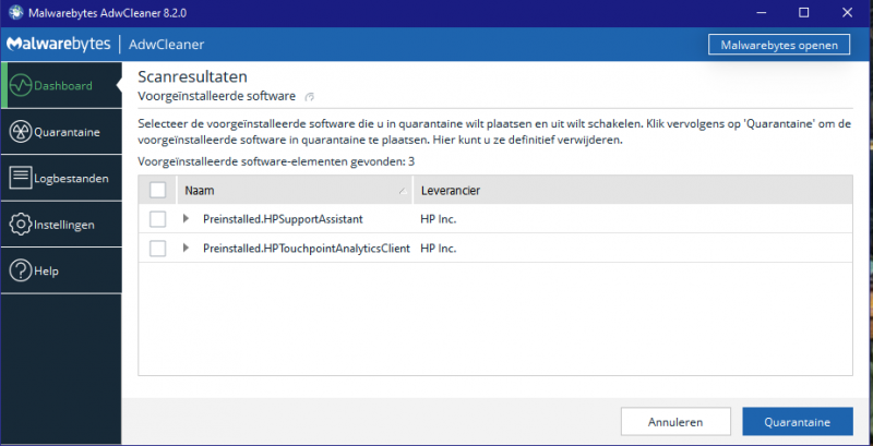

Sinds ik in december 2020 een HP desktop kocht (het was de goedkoopste), wordt er bij elke scan HP spyware gevonden en er zijn ook steeds weer tracking cookies (scans van HitmanPro, AdwCleaner, Malwarebytes, enzovoort).
Ik heb al van alles verwijderd, er is al diverse keren iets in quarantaine gezet, ik heb diverse services uitgeschakeld, maar het blijft maar terugkomen.
Nu weer ProgramData/HP Touchpoint Analytics Client.
Het is op geen enkele manier weg te krijgen, ook niet met Unlocker.
Internet-tips blijken niet te werken.
Verwijderde registersleutels zie ik een uur later weer terug.
Hoe kom ik van deze ellende af?

Vrijwel alle scanners, ook Malwarebytes, geven aan dat deze voorgeïnstalleerde software spyware is en zetten het ook in quarantaine.
Het is niet iets dat ik zelf heb verzonnen, en wat er balorig aan is om van dit soort alsmaar terugkerende meldingen af te willen, ontgaat mij.
Waarom zou ik nog scannen als ik de uitkomst van de scan naast mij neer moet leggen?

Scan van 5 minuten geleden:
