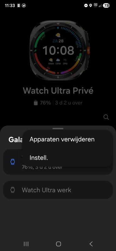

Bij Samsung ziet het scherm voor toevoegen er zo uit (screenshot), ik neem aan dat jij iets vergelijkbaars hebt.
    22.4 KB · Weergaven: 108
