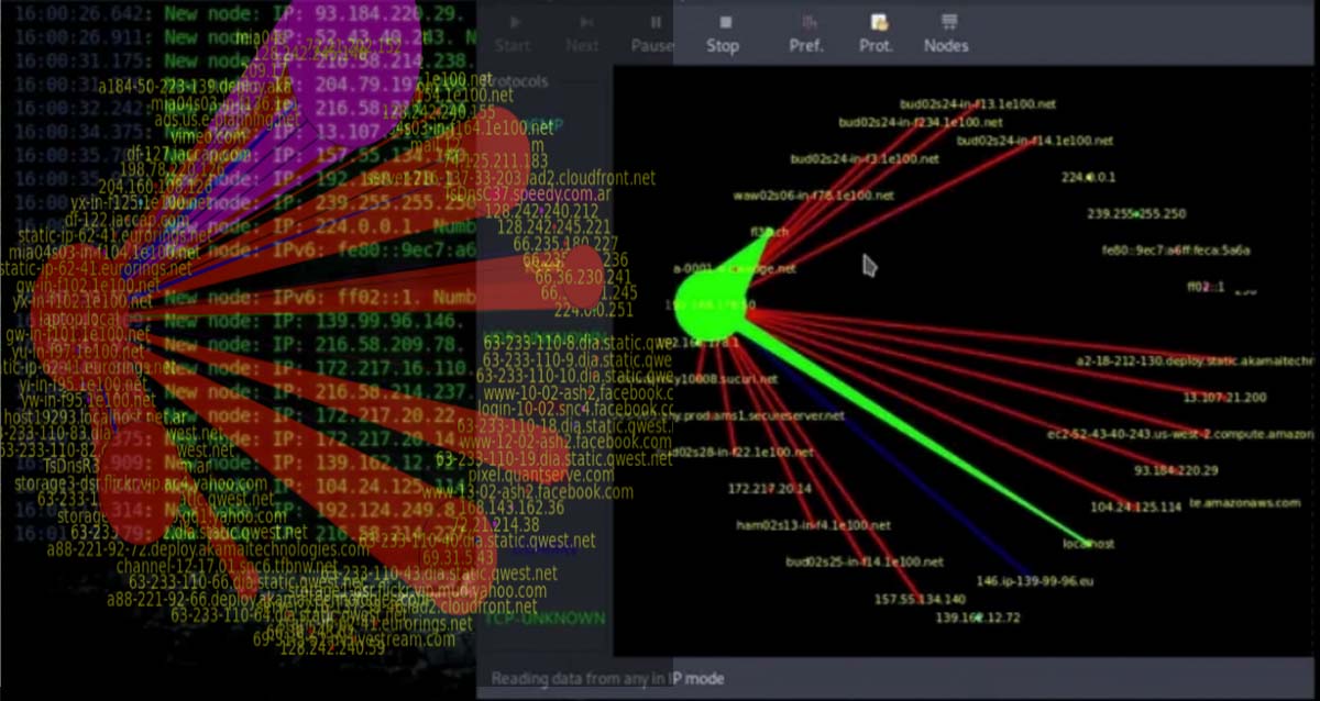

Zoiets kan je niet weten zonder op dat moment je verkeer te zien en analyseren. Wat al niet makkelijk is, laat staan het juiste moment vinden enzo. Al de rest is puur giswerk. Daar is dus geen eenvoudig antwoord op te geven.
@fredjeh De vraag is uiteraard wat je daar denkt mee te bereiken ... je zal onderbrekingen zien maar als het over je eigen PC gaat, heb je die ook ondervonden ... ontgaat me wat je van zo'n logging dus wijzer zou worden ...
De reden van ev. onderbrekingen ga je er nooit mee achterhalen.

PhilipV hoe achterhaal ik dan de oorzaak?
