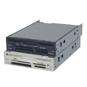

van welk merk is de Multifunctionele card reader dan die jij bezit ....
is het toevallig de deze Scythe "YD Series" Floppy Plus 18-in1 Card Reader Combo Drive

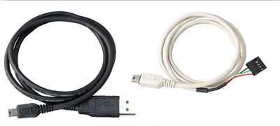

dan kun je deze aansluiten op 2 verschillende manieren ...
1 via een mini usb welke je in de reader aansluit en via een usb poort .
2..via een mini usb poort in de reader en via een aansluiting op het moederbord .
Ashampoo_Snap_2013.08.31_15h53m43s_011_.png ( de kabels zijn er normaal gezien dan ook voorzien bij aankoop )
bron
Hallo swake,het gaat om de tweede,dus floppy + cardreader,de cardreader werkt prima en word gewoon aangegeven maar de floppy niet
Ik had zoal wat het vermoeden dat het om dit apparaat ging. Eigenlijk is dit een samengesteld USB apparaat.

de bedoeling van de witte kabel is om deze via de mini usb aan te sluiten aan de cardreader en de platte zwarte stekker op je moederbord en niet andersom zoals jij beweerd !

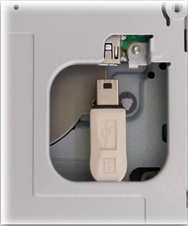

er zit geen mini usb op de cardreader,maar de cardreader is het probleem niet,de cardreader werkt perfekt,de floppy dat is het probleem,daarvan is het stroomkabeltje goed en de flatkabel ook neem ik aan,want die is bij het moederbord meegeleverd,en die heb ik vorige week pas gekocht
