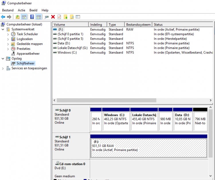

Cees Medema
Heb trouwens deze snapshot nog ff-tjes gemaakt. Misschien dat dat informatie geeft?
F: zou volgens mij de schijf moeten zijn..
Qtex
das dus een RAW bestandsindeling inplaats van een NTFS en daar kan Windows niets mee...
staan er bestanden op die jij wenst te behouden of komt het niet zo na als je dit als verliest want ik lees dat de betreffende schijf eigenlijk maar dient om backup's op te bewaren .
